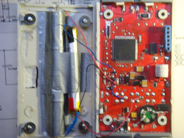

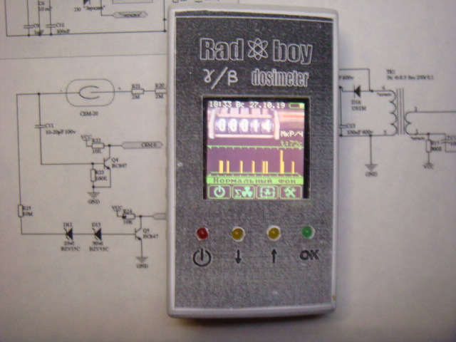

ну вот и собрал
Комментарий к файлу: пока не знаю чем зад прикрыть

Комментарий к файлу: корпус G430 еле впихнул

Аккумулятор у меня от эл.сигареты они на 1,28 WA т.е примерно 300mA. По поводу защиты я и сказал, что не знаю пока чем закрыть Да в догонку, у меня стоит дисплей с кр. точкой, поэтому и соответствующая прошивка, но вот ведь какая появилась проблема, не настраивается ИОН и не работает вибрик. Контроллер менял ни к чему это не привело. Меняю дисплей (соответственно и прошивку), всё работает нормально, Но мне-то нужно 3 дозика, а правильных дисплеев только 2.
Добавлено after 1 hour 36 minutes 19 seconds:
Вот ещё фото что бы было всё понятно

На предыдущей странице фото. Размер корпуса - 45 х 90 х 20 мм. Аккумулятор 300 мА/ч. Шторка на счетчике, как и положено для данного устройства, съемная. У счетчика не только сняты колпачки, но и укорочен анодный вывод.

Интересно было бы узнать, каким образом укоротили анод у счётчика? колпачки само собой разумеется я снял, это видно на фото.

al54 писал(а):
...каким образом укоротили анод у счётчика?..
Алмазным надфилем. Медленно, осторожно и аккуратно отрезал лишнее до необходимой длины. Впрочем, об этом я уже когда-то писал :roll:

Если Вы имеете в виду СБМ20-1, то да, его можно укоротить т.к. он (анод) сделан в виде штыря, а вот в СБМ20, там стеклянная колба, которую укоротить вряд-ли возможно. Если у Вас укорочен именно СБМ20, то можно ли поделиться фото?

Надеюсь, на фото видна маркировка счетчика.
Часть колпачка оставлена для защиты выступающей части стекляшки, плюс лишнее подтверждение, что это был не СБМ-20У или СБМ-20-1, а именно СБМ-20.

Вот именно это я и имел в виду, с одной стороны колпачок,а с другой металлический штырь. Такой датчик можно укоротить без проблем, а что делать если с обеих сторон колпачки? Сняв их остаются стеклянные колбы, которые уже ни как не обрежешь не выпустив газ.
