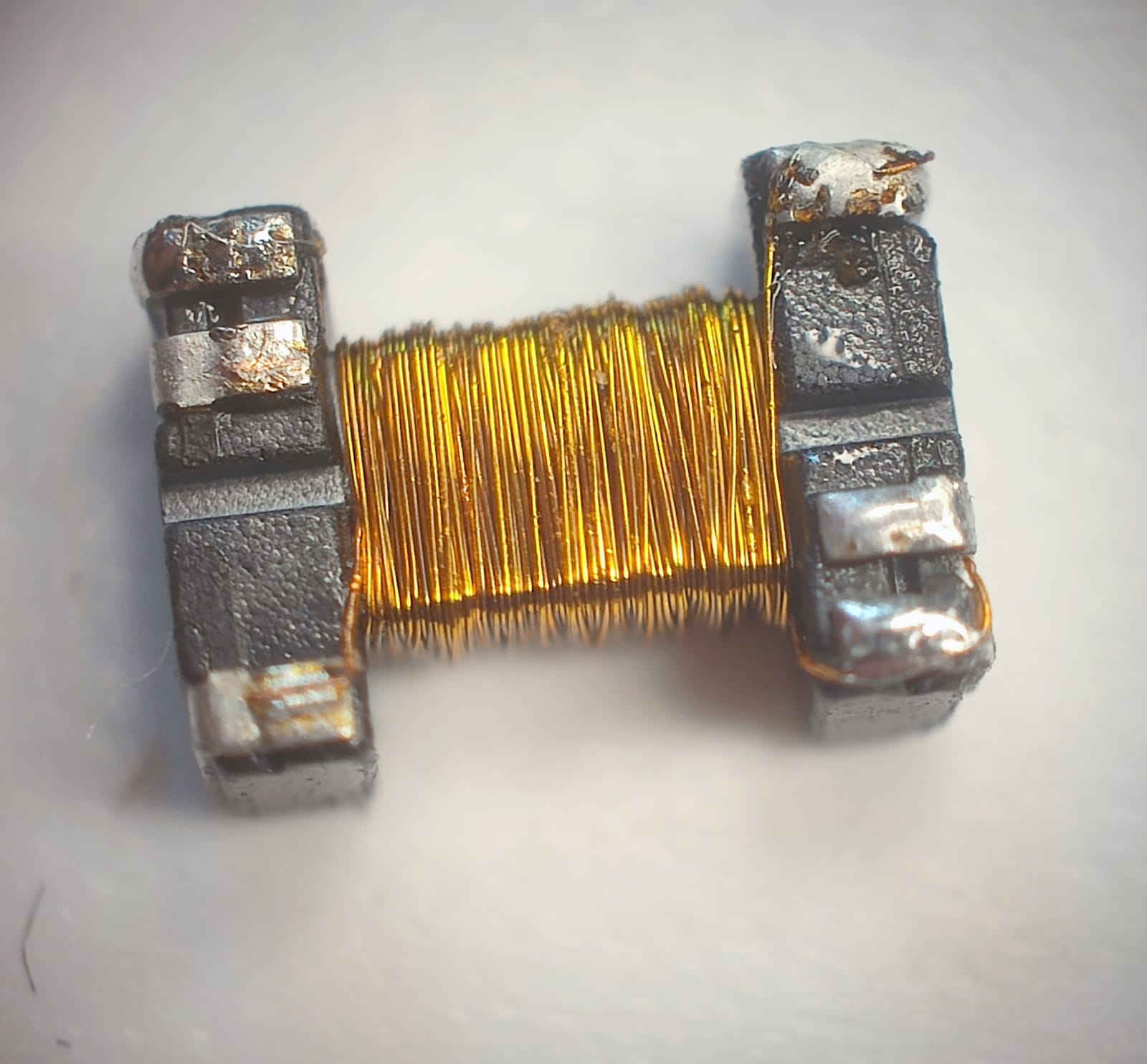

а не пробовали мотать транс на распылённом железе мотать ,буржуинские кольца жёлтые без пропила работают и хорошая отдача,я делал высоковольтный транс и на гантельках 0610,0810,0912 и также на дросселе 10 миллигенри 6 витков типа 0510 и также работает и для нанита подходит и зачем мучиться мотать на кольце когда есть всё под руками,в принципе индуктивность дросселя можно уменьшить до 2,2 миллигенри

из распылённого железа пилить не надо. Они и называются "с распределённым зазором". Жёлтого цвета, из зарядников и роутеров теоретически должны подойти, индукция насыщения у них раза в три больше, но слышал что частотные свойства хуже феррита. надо пробовать, от материнок и видеокарт тоже возможно подойдут.
Лично у меня таких колец много. И не трудно наматывать, через зазор-то это проще. Их преймущество перед гантелями - малая индуктивность рассеяния, особенно если мотать в один слой.
