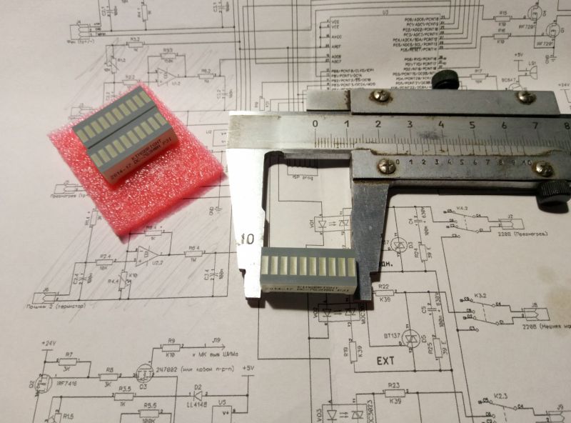

Шкала на 10 светиков. великовата. Нужно на 7.

Я поставил, для скажем так для внешнего вида (желтые, смотрятся хорошо)

Тут даже с двухцветными светодиодами проблема, красно синих не существует, а шкалы мало того что дорогие так ещё и мало где продают, да и разводить сложнее.
Шкала удобна когда когдато надо было дуть с малым ветром, а в наушниках попробуй пойми сильно он дует или кое как, не тыкать же кнопку каждый раз. Но в основном с максимальным потоком дую.
