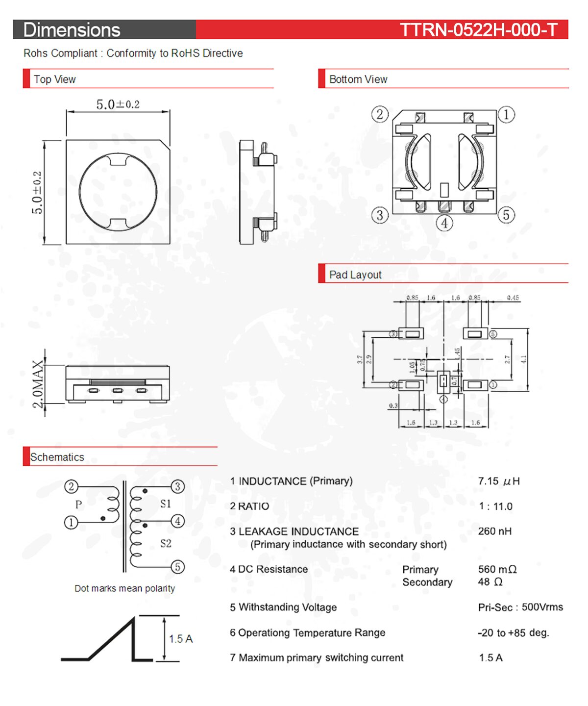

Вопрос задан не мне, надеюсь, flimp не будет против, если я частично дам ответ. Напряжение на трансе возможно измерить только этим (приборчик от автора "Микрона") или чем-то подобным.
snailmaster писал(а):
...нет не одного импульса
При касании пинцетом (или ещё чем нибудь) к корпусу или аноду счетчика импульсы есть? Счетчик точно рабочий?
Комментарий к файлу: Характеристики заводских трансформаторов. Размеры, индуктивность, сопротивление.
TTRN-0522H-000-T.jpg [154.93 KiB]
CEEH54.jpg [155.4 KiB]
