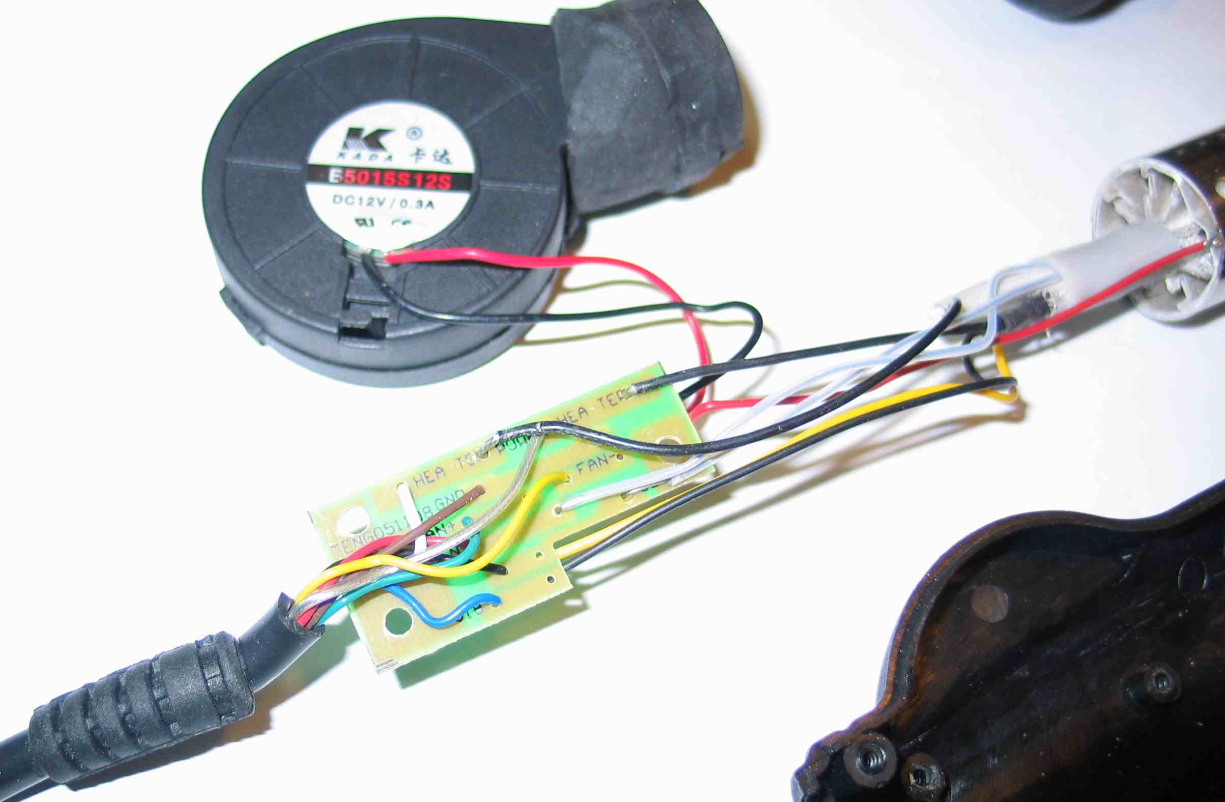

aquarius26 писал(а):
Да вот cрисовал.Сделал типа Service manual,
возможны ошибки.
http://upload.com.ua/get/901382473/
Большое Спасибо :beer: за ваш сервис мануал.
Fighter писал(а):
у меня не железный разъем.. у меня 1 на моторчик (2 контакта), 1 на термопару и геркон (3 контактный)... и 2 провода на нагреватель.... и зеленный с клемой под болт - типа масса...
разобрать фен не смог :(.. 2 винта выкрутил - а он не располовинивается - боюсь сломать корпус...
а от 12 вольт действительно дует не сильно - вчера проверил... (провода коричневый + и черный -)
скрути горловину (там резьба) и осторожно располовинь, на вентиляторе должна быть надпись в моём случае с вентилятора выходит чёрный (gnd) и красный провод (+) ну и небольшая плата

Комментарий к файлу: вентилятор и плата вблизи
fen1.jpg [106.04 KiB]
Комментарий к файлу: Фен с вентилятором в ручке (разборка)
fen.jpg [108.03 KiB]
r134a Очень хорошая доработка, и весьма нужная.
Спасибо за оценку. Если есть какие предложения, с удовольствием выслушаю.
Посмотрел ваши фото разобранного фена.....ой чувствую я что не смогу я приобрести этот китайский шедевр, цена фена и цена на наши услуги за доставку (примерно столько же)....ну его. Да и глядя внутрь, уже не особо хочется. Махну я наверное ещё разок напильником, молотком и отвёрткой за 23 американских рубля. Единственная просьба к вам померить сопротивление холодной спирали фена, вроде должна быть около 70 Ом.

СообщениеДобавлено: Ср фев 17, 2010 22:09:31
Зарегистрирован: Ср авг 01, 2007 13:32:33
Сообщений: 94
разобрал фен.. платки нету, на турбинке ничего не написано :)... китай е-мае.
вообщем ограничу пока 15 вольтами - там посмотрим... если будет поток слабый - значит поднимем!

включить нормально замкнутый контакт в цепь питания двигателя.
при выключении включаеться реле и размыкает цепочка К1.2 замыкаеться цепочка К1.3
что бы ограничивать напряжение при продуве можно поставить обычный стабилитрон до цепочки К1.3.
Продувать будет на максимальной скорости только тогда когда кнопка в положении Off и фен находиться в нагретом состоянии.
Комментарий к файлу: Моя задумка по поводу продува

Продувать будет на максимальной скорости только тогда когда кнопка в положении Off и фен находиться в нагретом состоянии.[/quote]
Не получится в этом варианте. Обмотка реле запитывается сразу при включении питания Транзистор VT2 открывается а VT3 закрывается только по остыванию до 50г
ну тогда остаёться только доработать цепочку включения самого реле + 14 вольт подать через выключатель в положении Off 14 вольт идёт на обмотку реле, если фен нагрет то транзистор комутирует реле если не нагрет то реле не включенно. Не даром сегодня в руках кнопки П2К крутил, присматривался к ним.
и доработать цепь питания реле
хотя и так и так ваша правда на самопитание реле не поставить ну если только не использовать 2 реле для продува и комутировать 1 реле обмотку 2 реле (но без выключателя с дополнительными кантактной групой не обойтись так как комутировать обмотку 2 реле нужно только в положении Off) а вторым реле уже комутировать продув .
