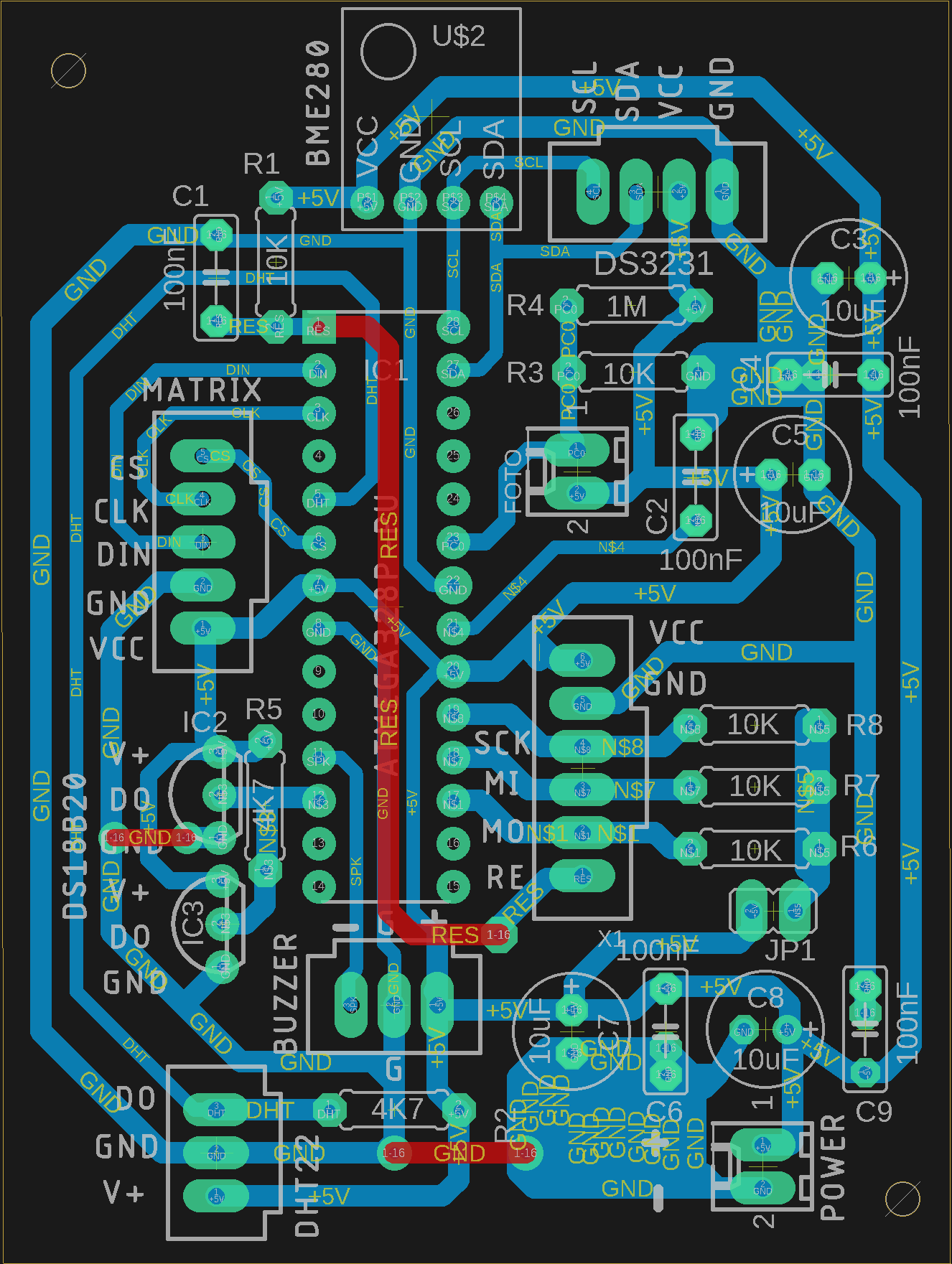

Всем привет. Я занимаюсь сборкой часов, бит бита atmega 328p LFUSE = 0xE2, HFUSE = 0xD3 Ext = FD
Я разместил небольшое видео на YouTube.

Читая форум, нашел время продлить время будильника (matrixlockeditor/Alarm/Alarm Duration). Мой вопрос неактуален.
Posted after 2 hours 32 minutes 25 seconds:
Привет На предыдущей плате есть несколько ошибок, я их исправил. Делюсь файлами печатной платы sch+, созданными в eagle.
Posted after 17 minutes 42 seconds:
Matrix Wise Lord MEGA328 PCB.png [108.23 KiB]
Matrix Wise Lord MEGA328 SCH .png [124.62 KiB]
Posted after 6 minutes 36 seconds:
да, и после этого я использовал прошивку MatrixClock-20180821.

Привет. Я добавил на панель, чтобы не пришлось вынимать atmega328 из сокета, он там, где кнопка, по сути добавлено две контактные площадки. Я поставил перемычку в 5-вольтовую ветку, которую можно снять во время программирования . Сейчас это модернизировано, но я также сделаю это в SMD.
Matrix clock Wise Lord _programmer pcb.png [153.75 KiB]
