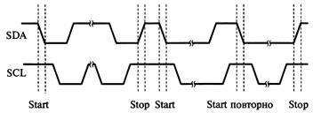

Возможно нашел причину- отсутствие напряжения на линии SCL( 19 ножка МК). При этом при отключении этой ножки №19 от платы напряжение +4,77в на линии SCL появляется. Что это битый порт МК и контроллер на замену? :facepalm: Замыканий , соплей и непропаев на линии нет :dont_know:

Резисторы подтяжки там стоят 4,7кОм( по схеме). И там есть 5в на линии SDA, на линии SCL напряжение отсутствует. И когда я отсоединяю 19 ногу МК (порт SCL) напряжение +5в на линии появляется. И поэтому я спросил: "Что это битый порт МК и контроллер на замену?" Как то вот так :dont_know:

Там надо осциллографом смотреть.
Изображение Инь и Янь - без выпендрежа.
 Заголовок сообщения: Re: Часы Super Clock
СообщениеДобавлено: Вт июл 14, 2020 17:12:09
Рейтинг сообщений: 206
Сообщений: 2305
Откуда: Седой Урал
Они у меня имеются :)) Что я должен увидеть? :dont_know:
Вот это? http://img.radiokot.ru/files/122121/29a5khugib.jpg
З.Ы. Очень уж не хочется перепаивать МК! :facepalm:

Посмотрел! Все очень печально :facepalm: С линии SDA сигнал идет, линия SCL глухо! Все таки МК? :dont_know:

А может и RTC. В прошивке указанна та же что и на плате?
У Вас хе матриц ещё нет, как я понял. И Вы не видите что происходит на дисплее.
СообщениеДобавлено: Ср июл 15, 2020 14:08:15
Сообщений: 2305
Откуда: Седой Урал
А может и RTC.
У меня сейчас прошивка(m32_3.4_DS3231) стоит заточенная на 3231. Ну и +5в появляется когда отключаю 19 ногу МК. На днях придут матрицы, пока перекурим :beer:
