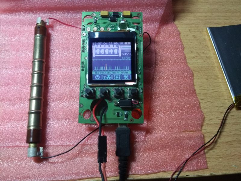

поставил стандартный трансформатор EE5.0 CEEH54.
никак не могу подобрать отношение М.И.Н. к Б.И.Н.
кто ставил такой, какое отношение у вас было?
 Заголовок сообщения: Re: Дозиметр «Rad-Boy»
СообщениеДобавлено: Сб сен 22, 2018 12:07:09
Рейтинг сообщений: 12
Зарегистрирован: Вс май 24, 2015 19:10:41
Сообщений: 235
в общем ситуация такая, с трансформатором EE5.0 CEEH54 пока что устойчивой работы добиться не получилось, на кондерах 100nF снятых уже не помню от куда (типоразмера 1206), но явно не понятного вольтажа счет шел но не долго (грешил на мертвые кондеры. но нет, они нормальные), как только поменял кондеры с этих, на купленные в SMD большие (типоразмера 1812) на нужное напряжение, то счета на этом трансформаторе вообще не удалось добиться.
на самодельной гантели (параметры первичной/вторичной обмотки как в статье) и с большими кондерами счет идет, но чем дальше, тем менее стабильно, и через пол часа-полтора часа сваливается в ошибку - нет импульсов.
разбираюсь с этим багом. если кто знает, что это подскажите.
кстати 100 вольтового 10-20 пикофаратного кондера не нашел, нашел на 50V, пока стоит на 10pF, стоит поменять на 20pF?
вот сейчас с гантелей такая ситуация: (соотношение 03:10)
имею еще вот такие трансформаторы:
первый из них тот самый CEEH54, только я на него такие надежды возлагал, а с ним что то не порядок.
добавляю:
провел проверку всех 4-ех выводных трансов, и ни один стабильно не работает.
только моя гантелька более менее нормально, пришлось сменить соотношение, и теперь вообще не сваливается в ошибку, считает стабильно.
вот только почему так, почему даже рекомендуемый покупной трансформатор не захотел работать? (пробовал два разных)
p.s. просто я сейчас эту плату использую, как тестовый стенд, что бы все отработать на нем, а уже на переразведенный мною вариант изготовить (изготавливать буду не я, переходные отверстия делать не умею), распаять, и использовать уже в конечном продукте.
