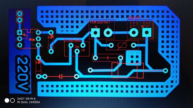

СообщениеДобавлено: Пн авг 07, 2017 20:44:02
Зарегистрирован: Пт май 19, 2017 16:44:09
Сообщений: 24
Откуда: СПб
Товарищи коты, помогите, пытаюсь собрать плату фена для паяльной станции.
Делал по этой схеме (в теме) и по прилагаемой мной.
Красным дорисовал варистор на 430 В.
Ситуация такая, что при подаче питания, без какого либо сигнала на MOC, симистор является открытым и ток проходит через него. Очень греется диод при подключенной нагрузке продолжительностью 10-15 сек. :o :shock:
ЗЫ так же выгорел резистор 390 ом(r19) после диода(vd2).
Прилагаю фотку печатной платы .
