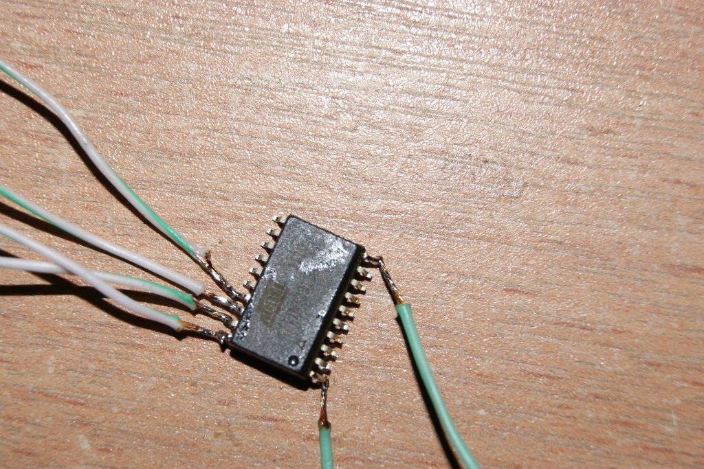

 Заголовок сообщения: Re: Контроллер освещения лестниц StairLight
СообщениеДобавлено: Чт апр 24, 2014 14:48:29
Зарегистрирован: Вт апр 02, 2013 16:19:51
Сообщений: 60
вот..
СообщениеДобавлено: Чт апр 24, 2014 14:56:19
Карма: 32
Рейтинг сообщений: 235
Зарегистрирован: Пт янв 29, 2010 10:27:40
Сообщений: 3863
это проводки в LPT? А питание есть?
СообщениеДобавлено: Чт апр 24, 2014 15:02:54
Карма: 32
Сообщений: 3863
Мда, картинка не сильно помогла... А программа точно к LPT доступ имеет, может он вообще отключен в биосе?

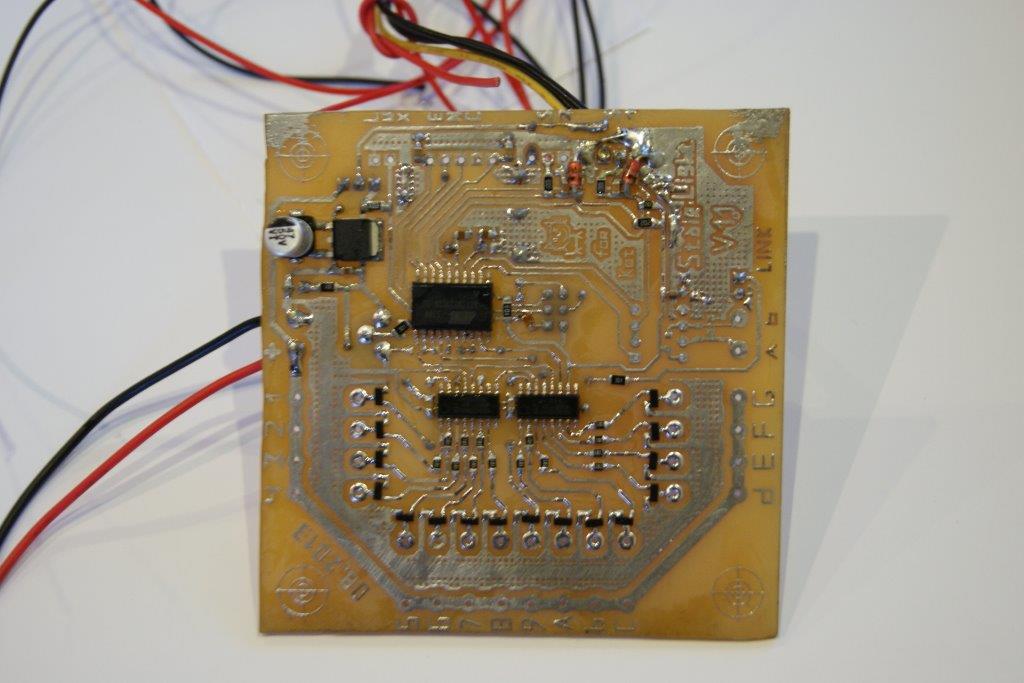

СообщениеДобавлено: Чт апр 24, 2014 15:05:43
Сообщений: 60
и на SP200S результат тот же..
сама плата
DSC02600.jpg [78.03 KiB]
СообщениеДобавлено: Чт апр 24, 2014 15:16:52
Карма: 32
Сообщений: 3863
На фотке контроллера лазерная гравировка, значит вряд ли левый контроллер, если с подключением не напутано (сами выводы правильные в варианте с отдельными проводками, на плате точно верно, у людей работает) остается косяк программатора. LPT может не работать сам по себе, проверить можно попытавшись прошить другую модель контроллера (даже не прошить, просто прочитать сигнатуру/фьюзы), SP200S может не работать конкретно с TINY2313 (встречал сообщения о таком поведении). Ну или искать ближайшего человека с другим программатором :dont_know:
