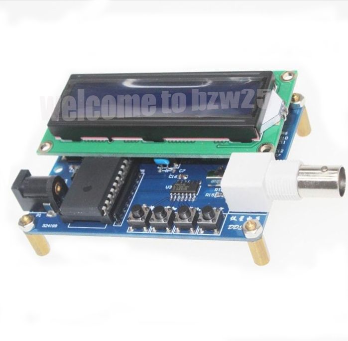

Тоже решил собрать АЧХометр :shock:
IMG_20160831_181848_500x425.jpg [60.12 KiB]
