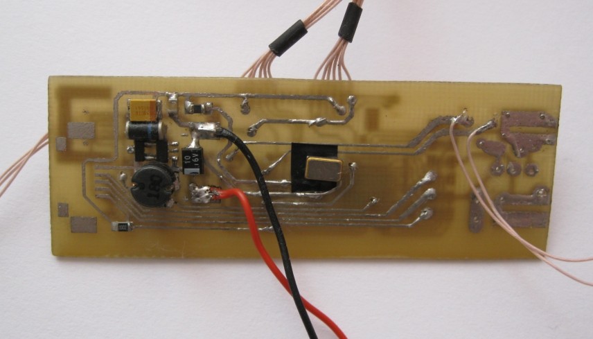

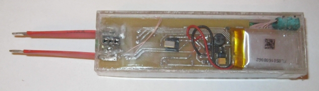

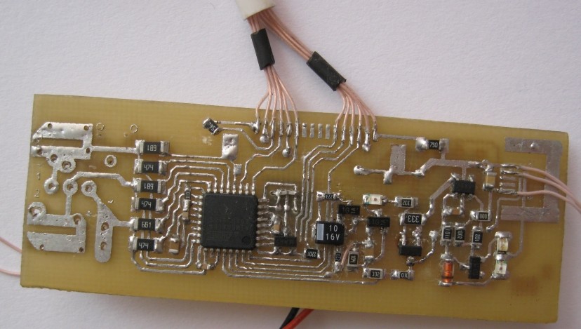

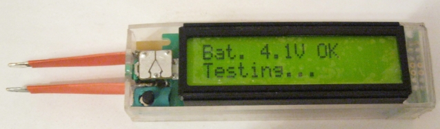

Мой вариант корпуса под доступный в Украине дисплей WH1602O-YYH-CTK (размер 25х85 мм), склеил дихлорэтаном из тонкого оргстекла от битой матрицы ноута так как в маркер не влез. Слева все держится за счет плотно подогнанных щупов и гнезда, справа на скотче. Щупы сделал из пластин большого советского открытого переключателя (маркировки на нем не сохранилось, пластины из пружинистого медного сплава с серебряными контактами), серебряные контакты расклепал для увеличения площади и уменьшения толщины, с противоположной стороны пропаял и обработал напильником до формы пинцета. Получилось компактно и удобно.
