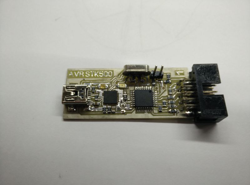

Кстати о программаторах.
Я тоже юзаю STK500 или USBTinny.
STK500 от Petka описан тут на Коте. Тока у меня своя версия.
А это USBTinny. Держу прозапас - потому как он "деревянный".

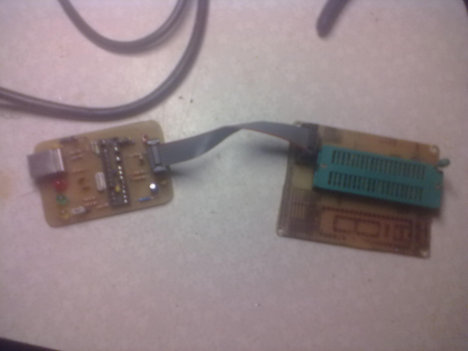

Мой первый программатор-бессмертный программатор Громова.Потом я собрал AVR-910 для которого в дальнейшем нашёл альтернативную прошивку под SCK-500.То есть аппаратная часть осталась та-же поменялись только мозги и драйвер windows.Для пиков у меня примитивный JDM programmer.Извиняюсь за качество-я на калькулятор фоткал)))

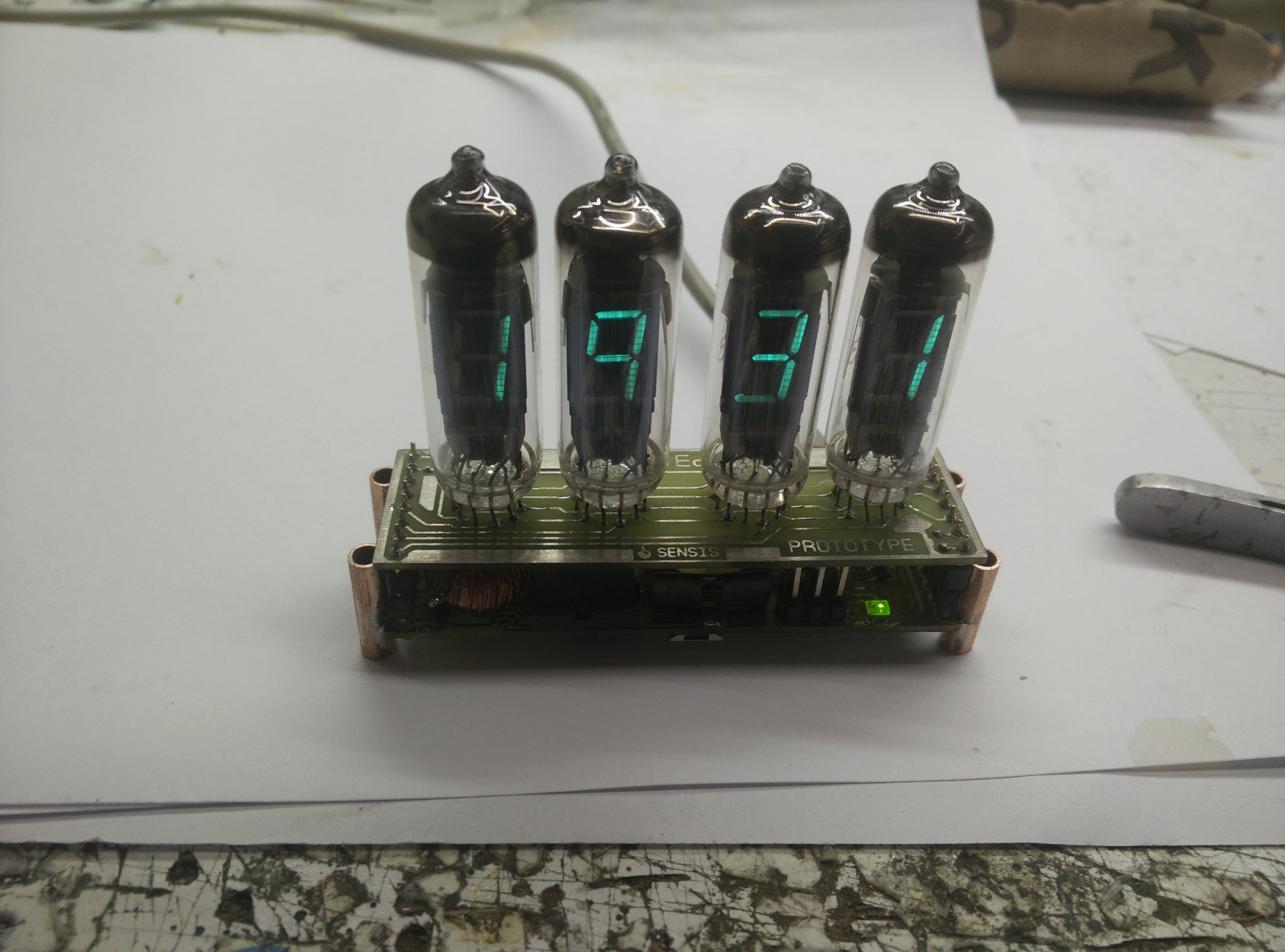

Раз уж я сегодня "встал на лапы",то и часики решил на лапы поставить...

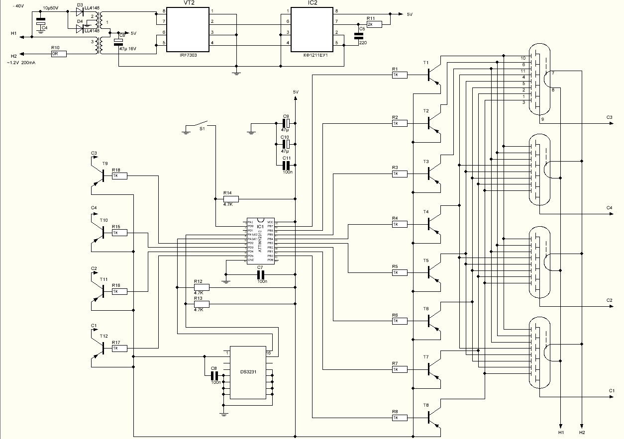

Grey1975 писал(а):
Плата и прошивка для второй версии. По многочисленным просьбам...
А схема этой версии выкладывалась? Ткните ссылкой, пожалуйста.

Выкладывались. На 5й странице.
В базах транзисторов сеток тоже стоят резисторы 1К. Я писал, кажись.
Небольшое уточнение по трасформатору:
Колечко http://www.chipdip.ru/product/b64290-l38-x87/
Первичка: 2х11 проводом 0,45-0,5мм
Вторичка: 2х75 проводом 0,125-0,165мм
Накальная: 1 виток проводом 0,45-0,5мм. Один из выводов соединяем с -40В (ставим перемычку на плате). Токоограничивающие резисторы в цепях накала заменяем на перемычки. Если накал слишком сильный - подбираем резистор.
Да, значит выходит вот так:
rijkuhmd0.png [36.8 KiB]

Точно.
