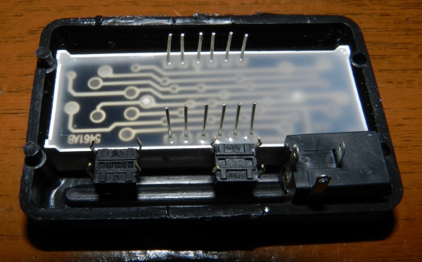

Добрый день уважаемые,я тоже начал сборку пинцета.
Взял такой корпус (55x35x15мм)
Берем основные элементы (индикатора меньше нет, этот прекрасно помещается...):
и размещаем в корпусе...
И плата rc пинцет.LAY

 Заголовок сообщения: Re: RC пинцет
СообщениеДобавлено: Чт апр 04, 2013 15:16:45
Зарегистрирован: Пт янв 07, 2011 20:41:07
Сообщений: 7
Взял корпус такой корпус (55x35x15мм)
Берем основные элементы (индикатора меньше нет, этот прекрасно помешается...):
Изображение не открываеться.
"И плата rc пинцет.LAY" одна сторона,второй нету.
Вторая сторона во вкладке (смотри внизу программы)!
Исправил
