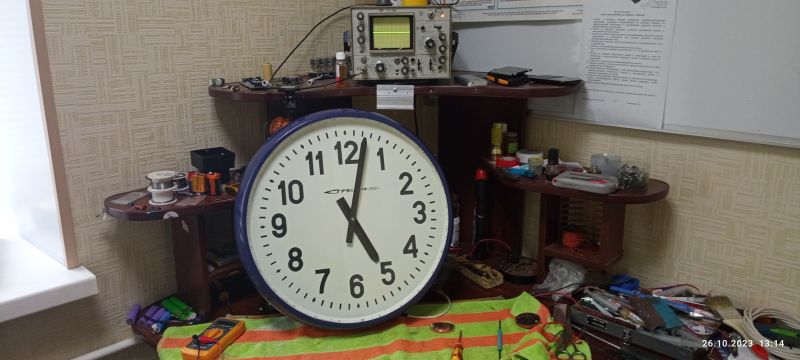

Всем добрый день. Сегодня стал счастливым обладателем вторичной Стрелы.
Почитал несколько раз тему, скачал всевозможные прошивки. Схемы как на 5 каналов так и на 1.
И сразу вопрос на схеме 5 кан. и 1 кан. по разному подключены дисплеи, как питание, так и подсветки.
Хотя дисплеи указаны одинаковые.
Тема , конечно не совсем новая, но тем не менее кто по какой схеме собирал ?
Детали нынче не дешевые и лажануться не хочется.
Может кто ещё есть в этой теме ?
Заранее спасибо за ответ.

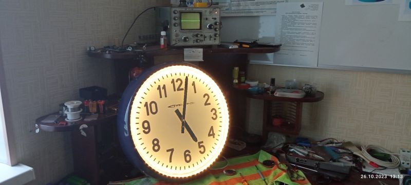

 Заголовок сообщения: Re: Первичные часы 2 - микроконтроллер наносит ответный удар
СообщениеДобавлено: Ср ноя 22, 2023 20:19:28
Рейтинг сообщений: 9
Зарегистрирован: Ср ноя 06, 2013 20:34:30
Сообщений: 48
Рейтинг сообщения: 5
Всем добрый вечер.
Наконец-то закончил сей проект, спасибо автору, а так же другому коту за прошивку DS3231.
Теперь покажу как всё это происходило.
Заранее благодарю всех за внимание.
