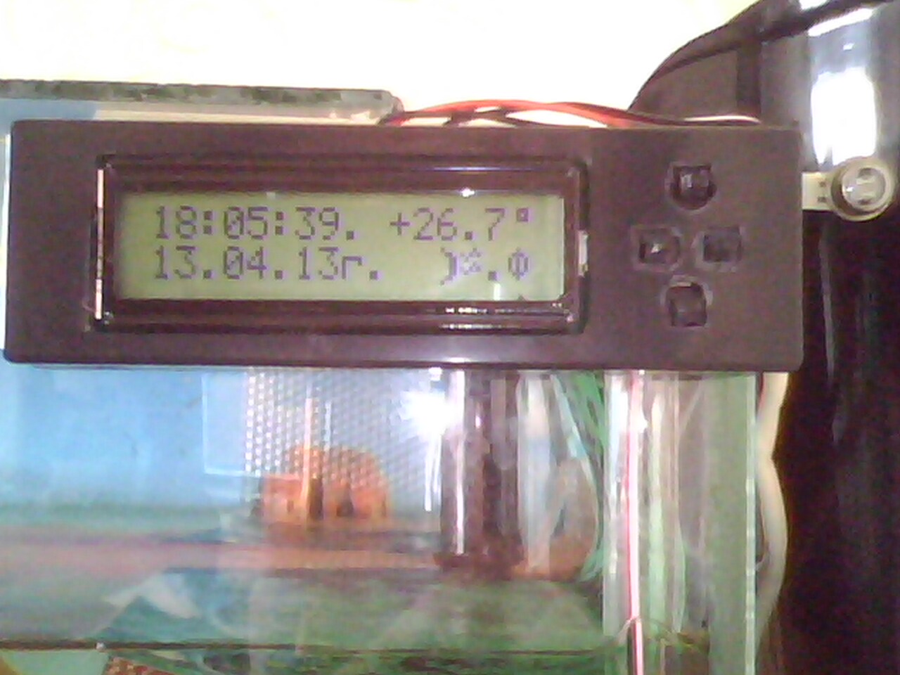

СообщениеДобавлено: Сб апр 13, 2013 12:54:21
Рейтинг сообщений: 12
Зарегистрирован: Пт фев 22, 2013 21:31:16
Сообщений: 40
добавлена регулировка порога срабатывания фотодатчика от 1 до 10, ( оптимально вкл- 2, выкл-7 для фоторезистора сф2-58501а)
Комментарий к файлу: выносная панель управления.
конт.jpg [175.58 KiB]
аква-3.hex [22.05 KiB]
