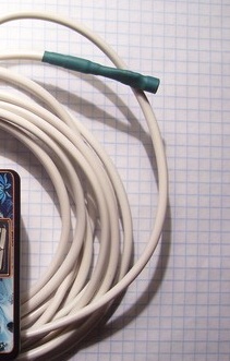

ребята у меня 3 вопроса, что это за корпус на батарейку используется и какая именно батарейка, что термометр работает от 3V
И 2-й вопрос, как качественно закрыть датчик что бы в него не попадала влага снег и т.д. надеть кембрик и прогреть промышленым феном? что бы получилось типа такого? или как?
3-й и что Attiny2313 нужно прошивать с кварцем?

1. Батарейка CR2032, корпус стандартный, с выводами под пайку.
2. Когда делал выносной датчик, то одевал 4 кембрика. Три мелких на каждый вывод после пайки и один поверх них и самого датчика, как на фото из статьи.
3. Кварц ненужен, внимательно читаем статью:
Тактирование выполнено от внутреннего генератора 4 MHz
