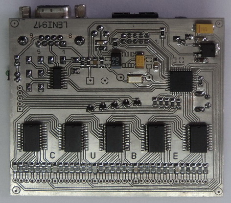

Изображение.Пора собирать всё в кучу и пробовать прошивать.

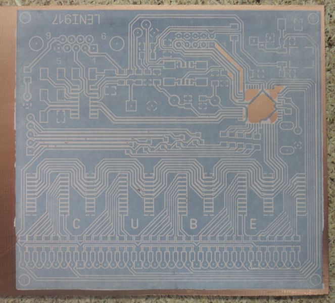

Отличное качество плат. Каким способом делали платы?

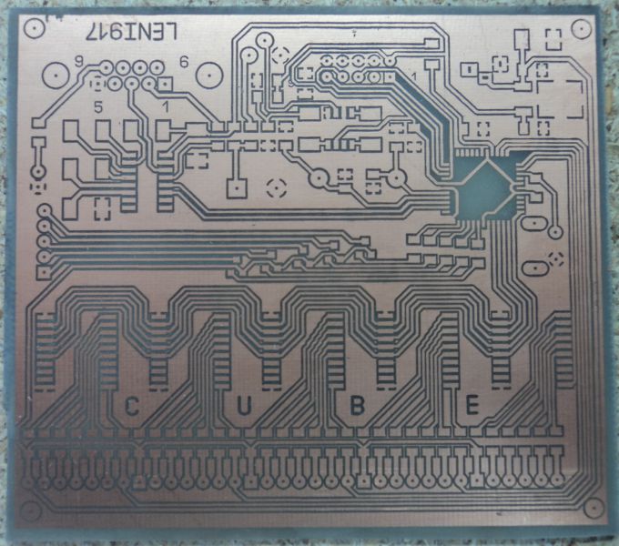

ЛУТ и ещё раз ЛУТ. Печатал на самой тонкой глянцевой фотобумаге, потом утюг и хлорное железо. :o Нашёл косяк в разводке с моей стороны(кондёры 0,1mF на питание триггеров неправильно подключил). Исправлю сейчас :facepalm:.
Исправил. Ещё заменил КРЕН(ТО-220) был D2PAK.
Ссылка та-же :)) .

LENI917 писал(а):
ЛУТ и ещё раз ЛУТ. Печатал на самой тонкой глянцевой фотобумаге .
а какая бумага можете сказать?плотность?класс?
я печатаю на мелованой бумаге тоже хорошо получается. но когда плата меньше 100ммХ100мм.
мне ваша плата в душу запала ну просто произведение искуства. СУПЕР!
Я не знаю, каким оружием будет вестись третья мировая война, но четвёртая — палками и камнями
 Заголовок сообщения: Re: 3D LED cube 5х5х5
СообщениеДобавлено: Пт апр 04, 2014 22:59:11
Зарегистрирован: Вс мар 09, 2014 19:35:04
Сообщений: 54
Откуда: Архангельская область, Котласский район, п.Приводино
Я брал такую:Изображение 130г/м она в целлофановом пакете, безо всякой коробки, есть возможно есть тоньше. после прогрева утюгом остаётся белая плёнка
Изображение, как высохнет убирал простым скотчем(приклеиваешь и отрываешь), если тонер хорошо пристал к меди он не оторвётся, должно получиться примерно так Изображение :) . Ну, а потом хлорное железо.

незнаю почему но иногда у меня тонер отлетает.
СообщениеДобавлено: Пт апр 04, 2014 23:08:50
Сообщений: 54
видимо прогрев недостаточный, тоже бывает. От утюга зависит.
