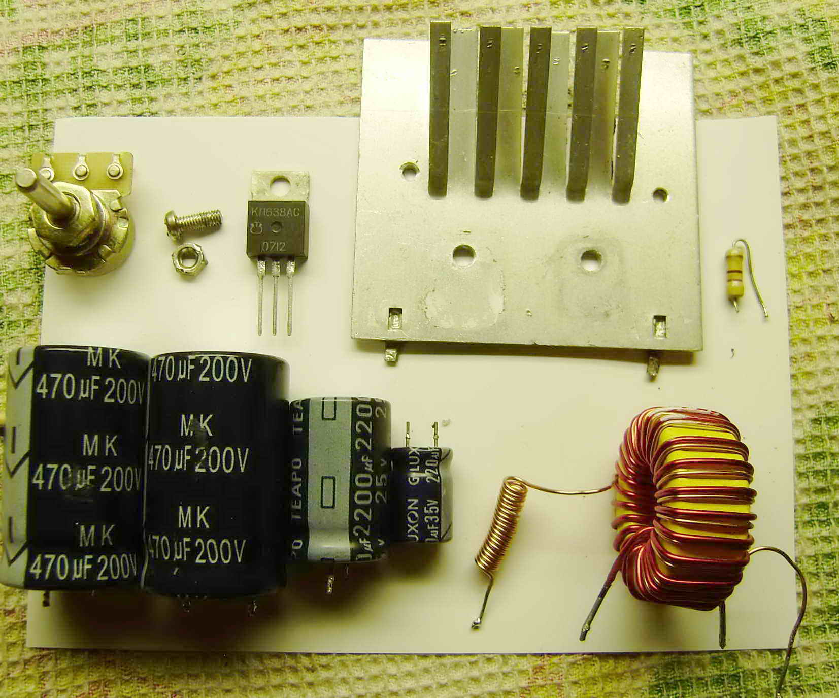

Ну а мы продолжаем наш фоторепортаж с места событий
Итак, подготовим чего не хватает до нормальной зарядки
С дросселем проведем операцию выворачивания выводов канала -12в наоборот и отмотаем витков 6-8 лишних, и скрутим в мини дроссель (это чтобы не зачищать заново концы)

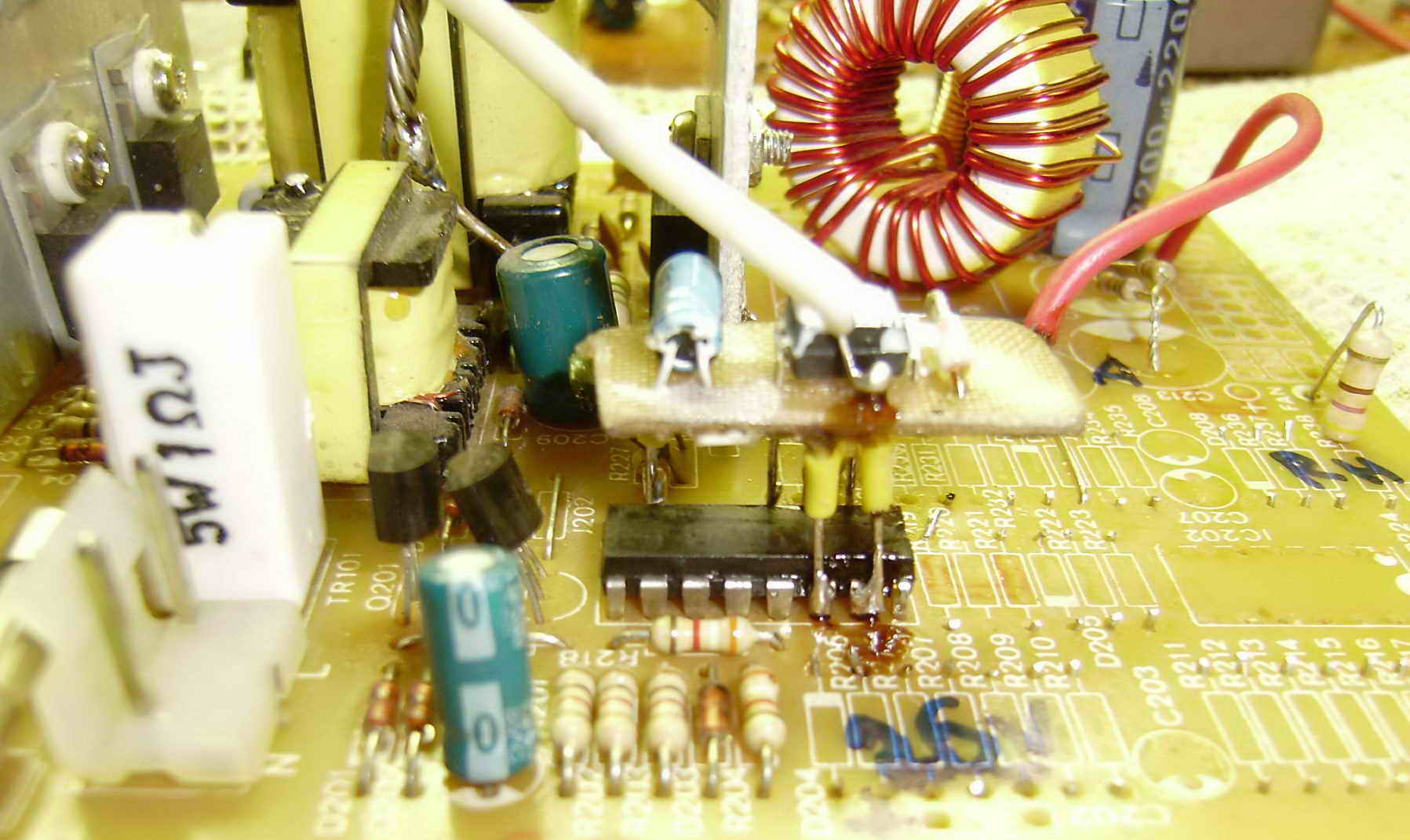

Запаяем все детальки согласно схеме:
Впаяем "всадника"
Посмотрим с обратной стороны, что бы не было прилипшего куска припоя к клемам 220в.
Если все нормально , то готовим лампу 150Вт и готовимся к первому пуску

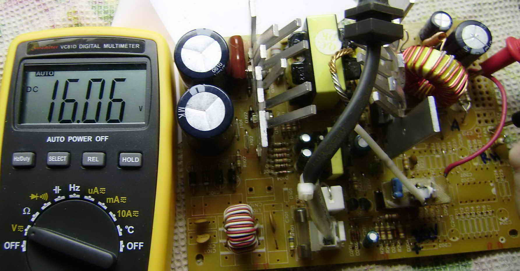

10, 9, 8, 7, 6, 5, 4, 3, 2, 1, 0, Пуск
16 вольт есть, полет нормальный....... :)) Чуть позже прокоментирую настройку тока.......

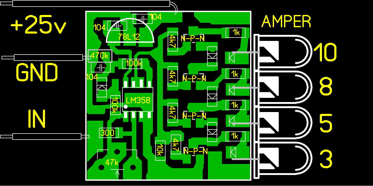

По подробнее о платах индикатора и всадника
Не очень оптимальная разводка. Если кто оптимизирует выложите пожалуйста сюда на форум файлик *.lay
Только в плате индикатора не хватает одного кондера. Он должен стоять паралельно подстроечному резистору на 0,1 мкф. Паять прямо на его выводы, или на дорожки рядом :)
