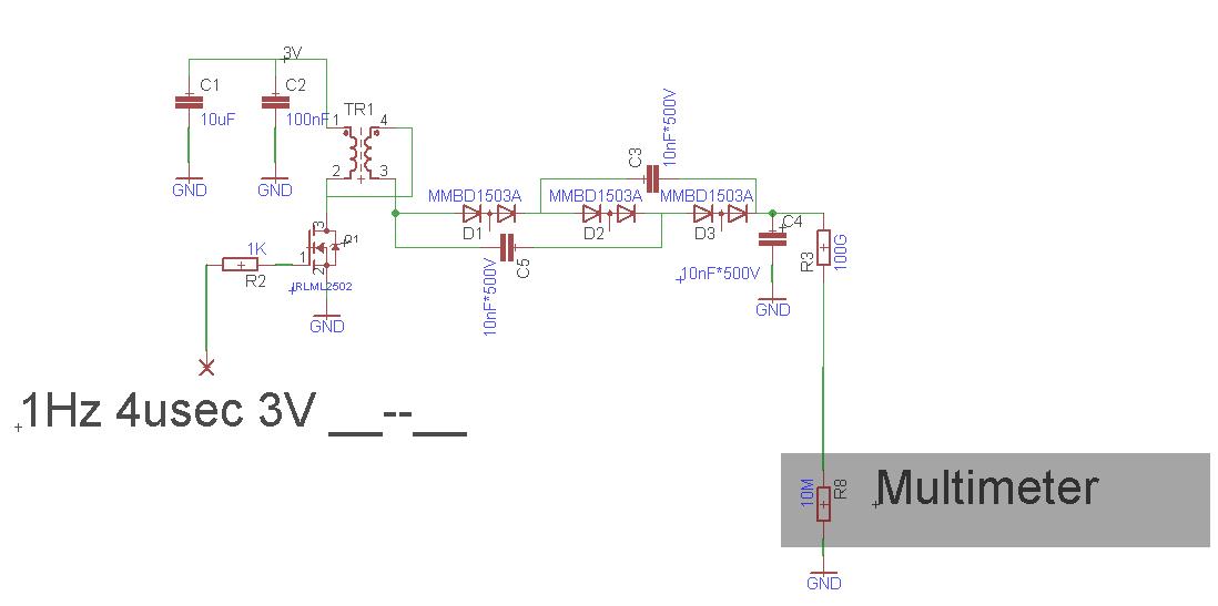

Для тех кому лень мотать трансформатор - попробовал LPR6235-253PMRB
http://www.coilcraft.com/lpr6235.cfm
схема подобная с умножителем на кондесаторах 10нФ,
управлял от генератора ипульсов, мерял делителем 100ГОм.
С генератора импульсы частотой 1Гц и длительностью 4мкс -
получил 420В и потребление 4мкА от 3В питания.
Можно применять в данной схеме сооветственно уменьшив номинал напряжения стабилитрона т.к. данный трансформатор имеет К=20,
а не 9.41 (160/17витков).

Три вопроса:
- каким именно методом измерено потребление ?
- ты их в наните проверял на работоспособность ОС, прежде чем советовать ?
- подобная это какая? Ссылку можно?
Я пока еще не видел полностью реализованных проектов на подобных схемах, поэтому хочется конкретики.
Дозиметр мало отличается от девушки, он нежный, любит чистоту, и хорошо себя чувствует только под обильным слоем лака.

Потребление замерялось мультиметром с параллельным конденсатором, чтобы заинтегрировать 1Гц.
"Нанит"а у меня нет, поэтому не проверял конечно. В "Нанит"е трансформатор К=9,4 60мкГн 6.8мГн,
LPR6235-253PMRB К=20 25мкГн 10мГн и почему бы ему не работать? Тем более если заглянуть в datasheet
можно заметить, что он рассчитан для работы в схемах flyback.
Схему сейчас нарисую, высоковольтные элементы как в моём проекте брелка-
http://forum.ixbt.com/topic.cgi?id=48:7228-12

Вот такая схема для тестирования трансформатора
Комментарий к файлу: Напряжение импульса на ножке 3 трансформатора 240Vpp,
на ножках 2,4 12Vpp
LPR6235-253PMR.JPG [37.44 KiB]

Так я и думал, ОС нет.
Абсолютно неизвестно как нанит себя поведет с той длительностью и формой выброса флайбека, которая будет при применении предлагаемого тобою транса. Поэтому очень может быть, что тот кто "откажется от намотки" огребет кучу проблем в виде нестабильной работы ОС нанита, или полной ее неработоспособностью. Такие советы надо давать с осторожностью, особенно если ты сам их не проверял.
СпойлерПосмотрел темку, от ОС на гигаомниках отказался уже пару лет назад, и не стал развивать идею дальше одного дозиметра, слишком дорого и порой проблемно.

Вообще то моё предложение было направлено как раз автору "Нанита" в первую очередь,
насчёт обратной связи я написал, что нужно поменять стабилитрон.
Я конечно могу попробовать подобрать стабилитрон, но что бы гарантировать работоспособность я бы хотел знать алгоритм стабилизации в "Наните". Я лично предпочитаю честную стабилизацию по выходному напряжению -
да дорогие резисторы 10ГОм и лишние 5мкА потребления, но за то 400В +\-5% гарантировано.

Исходники были на прошлой странице.
Нанитовская схема обеспечивает весьма высокую точность, честные 5% для нее не проблема при комнатной температуре.
Но она очень чувствительна к правильной амплитуде выброса и его длительности. Это накладывает определенные ограничения.(стабилитрон тут вторичен, важно получить нормальный выброс и факт его фиксации МК)
Ну раз обращался к автору Нанита, то я откланиваюсь. Будем надеятся MadOrс не забросил тему.
