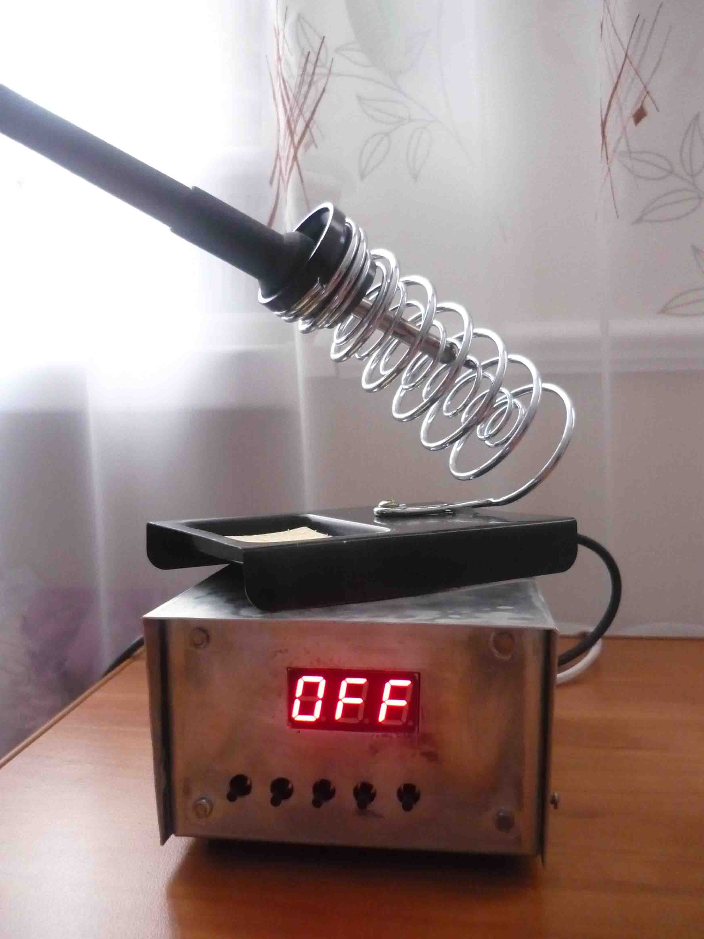

мой паяльник

СообщениеДобавлено: Чт фев 11, 2010 17:13:20

может проблема в надписи на схеме "вид со стороны монтажа"? т.е. DG1 - самый левый разряд если смотреть спереди индикатора, DG3- самый правый.
Спасибо за ответ. Но если вы заметили то схема паяльника идентична, тоесть вид индикатора. Там всё совпало. Кроме того, я сравнил со схемой оригинального лукей 702, ошибки монтажа нет.
Схема заработала сразу без единой проблемы, посмотрим что покажет при настройка аналоговой части.
