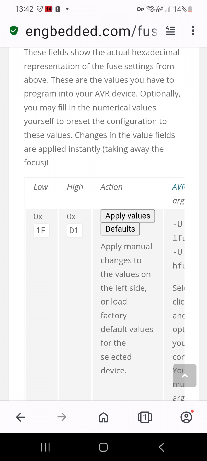

Да я пока не тороплюсь. пока определяюсь где детали покупать. По дисплею ссылку на али не сбросите. И еще вопрос по fuse, как на программаторе выставлять? На скачанном файле написано правильные фьюзы а что в программаторе выставить не понимаю. Не сделаете фото удобочитаемого формата фьюзов?
Добавлено after 2 minutes 14 seconds:
Написано рабочие фьюзы HIGH - 0xD1 LOW - 0x1F как понимать? Что выставлять в программаторе?

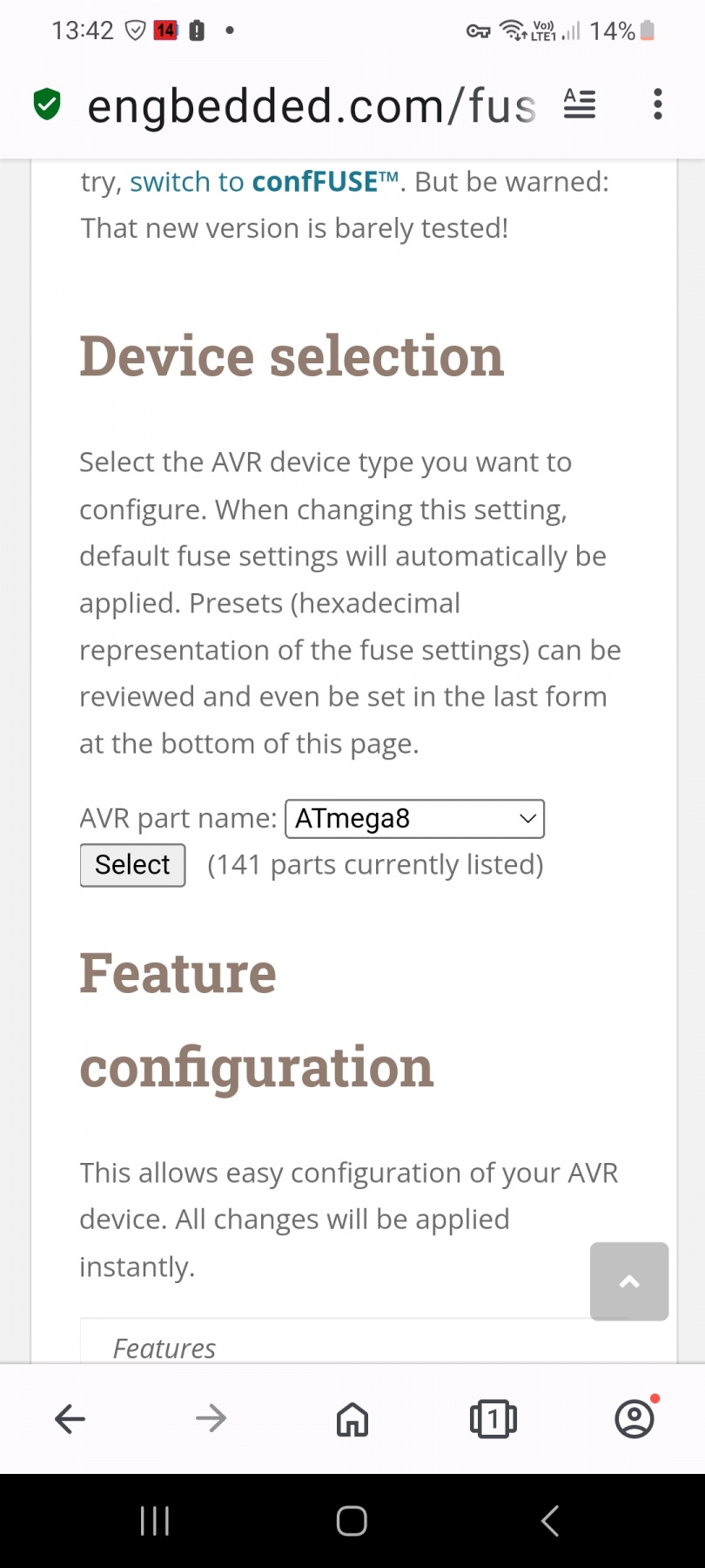

Откройте по ссылке калькулятор фьюзов.
1.Выберите нужный МК (
1.Выберите нужный МК (Atmega8)
2.Руками впишите в нужных разделах:
HIGH-D1
LOW-1F
3.Автоматом, выше появятся фьюзы, которые нужно программировать

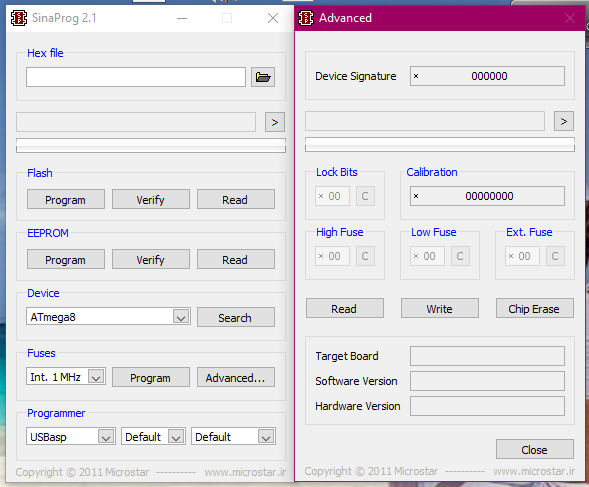

Если правильно выставил то галочки нужно поставить в программаторе напротив
BODLEVEL,BODEN,SUT1,SPIEN,EESAVE,BOOTSZ1,BOOTSZ0. Правильно или нет?

я про фото фьюзов а вы
Да фото то зачем?
Вписываете вручную указанные фузы и вперед.
Все ж видно.
Пока не нажали программировать, меняйте смотрите, тренируйтесь.

А что это за калькулятор фьюзов ??? где откопали, это как на детской машинке (смарты ваши) перевезти кучу песка, а можно нормально на грузовике (комп)
тут все ясно
http://homes-smart.ru/fusecalc/?prog=av ... rt=ATmega8

Фьюзы которые получил подставив в программу данные точно не верные потому что я там не выставил внешний кварц на 16мГц. Хотел переделать, но pin1000 уже удалил ссылку на программу. В общем просьба о фото правильных фьюзов в силе. Сейчас попробую покопать програмку что сергей999 дал.
Добавлено after 5 minutes 7 seconds:
Нет, если я тупик то это навсегда, даже не понял как выставить в этой программе внешний кварц на 16мГц как на схеме обозначено.
