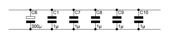

Спасибо за поправку с драйвером. Не глянул - просто повторил чужую часть.
А вот электролит на выходе выкидывать не хочу. Ради него всё и затевалось.
То-есть - я хочу, что б на выходе было так:
Присмотрел 300мкФ/400в из мыльницы (фото). Видимо его и буду ставить.
Всё это планируется использовать в системе зажигания, на машине. Поэтому масса - общая. А тогда - есть ли смысл в диодном мосте? (если одна сторона его - всё равно подвешена к массе)
А с трансформатором что не так? (напряжение - вполне устроит и 300, и 350в)

Не очень себе представляю, как это будет работать в системе зажигания. Практика показывает, что если девайс собран по схеме Рипатехника (Где то в середине его посты. Сам использую его схему с мостом) то электролиты на выходе во первых бесполезны, во вторых плохо влияют на работу всей схемы. Ну не знаю, пробуйте. Но помните, эта схема может очень здорово врезать током! По поводу преимущественного использования диодного моста-он выдерживает большую нагрузку, по этому предпочтительнее этих одиночных диодов в схеме Носова.
По поводу трансформатора. Его лучше перемотать, а не использовать выдранный не перемотанный из БП компа. Этим вы добиваетесь упрощения схемы (из неё выкидывается умножитель, который в статье), схема работает стабильнее. И самое главное, не держит на электролитах (которых теперь нет) опасный электрический заряд!
А работает просто - в типовом зажигании CDI, в катушку разряжается конденсатор 1мкФ.
Дальнейшее развитие этого зажигание обсуждается под рабочим названием ДКЗ. Тут уже - в катушку разряжается 5мкФ, но с ограничением времени разряда. Соответственно - используется не вся энергия конденсатора, а только часть.
Но всё равно, почти полностью. И соответственно, каждый цикл дозаряда конденсатора начинается почти с КЗ.
Я же хочу увеличить ёмкость до 305мкФ. И значит - после каждого искрения, лишь чуть подзаряжать ёмкость.
А трансформатор - да. Буду перематывать. На прошлой странице - детально выяснил процесс.

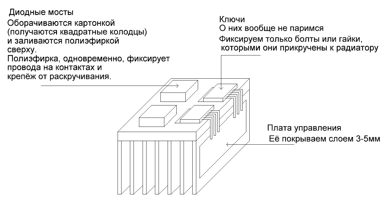

Тогда надо будет залить весь девайс эпоксидкой. От вибрации неминуемо в течении небольшого времени где нибудь что нибудь оторвётся. И тут проблема-радиаторы транзисторов клеем заливать нельзя. Эту проблему надо как то решить конструктивно.

Давно и надёжно отработано.
Варианты:
Полиэфирный кубик, из которого, с одной стороны, точат рёбра радиатора.
И полиэфирные кабель-колодцы (можно ли назвать колодцами не полое изделие? скорее - мини-лежачие-полицейские :) )
Вот, например, вариант - конструкция РР
download/file.php?id=201451

Что за клей применяете?
 Заголовок сообщения: Re: Преобразователь 12-220В для питания ЛДС из компьютерного
СообщениеДобавлено: Пт янв 30, 2015 12:31:25
Рейтинг сообщений: 62
Зарегистрирован: Чт янв 13, 2011 13:51:26
Сообщений: 986
Тут я не спец.
Какая-то полиэфирка от вертолётов. Говорят - они там лопасти этим клеят.
Когда нет под рукой - беру на оптово-розничном складе. Голубоватая масса. 100р/литр (в комплекте с отвердителем).
Наполнитель - что есть под рукой. Бинт, стекломат, старая простынь.
Если изделие делаю впервые - испытываю на столе, фиксирую серым Авро и ставлю на свою машину. Использую в режиме "поставил и забыл" пол-года/год. Называю это - испытание.
Если нареканий нет - все последующие закрываю в полиэфирку сразу, после испытания на столе.
Но всё это - не очень важно. Использую СМД. В обязательной фиксации нуждаются только провода (1.5-2мм сечением в местах пайки) и, как в данном случае, нижнюю часть трансформатора пролью.
