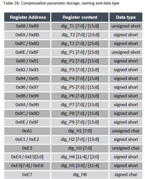

Решил все-таки перейти на atmega328 и дописать для BME280 влажность. Но учитывая скудность моих знаний не получается правильно считать коэффициенты компенсации H4 и Н5 (они со сдвигом).
Код:
   bme280_coefficients.dig_H4 = ((int16_t)((readByte(BME280_DIG_H4_MSB) << 4) + (readByte(BME280_DIG_H4_LSB) & 0x0F)));
   bme280_coefficients.dig_H5 = ((int16_t)((readByte(BME280_DIG_H5_MSB) << 4) + ((readByte(BME280_DIG_H4_LSB) >> 4 ) & 0x0F)));
WiseLord, если Вам не трудно, пожалуйста, подскажите как можно такое реализовать? Мой исходник лежит предыдущем сообщении.

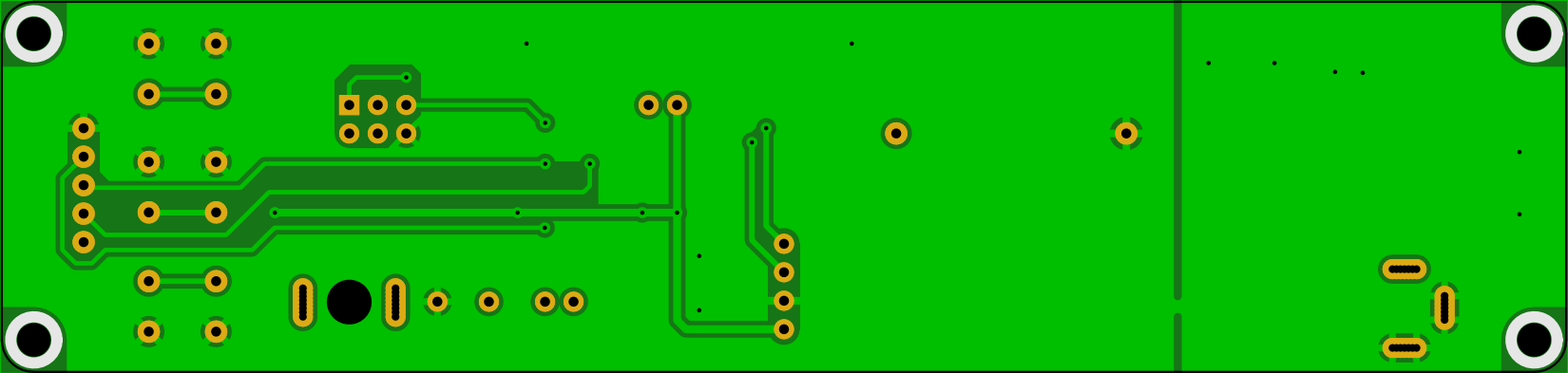

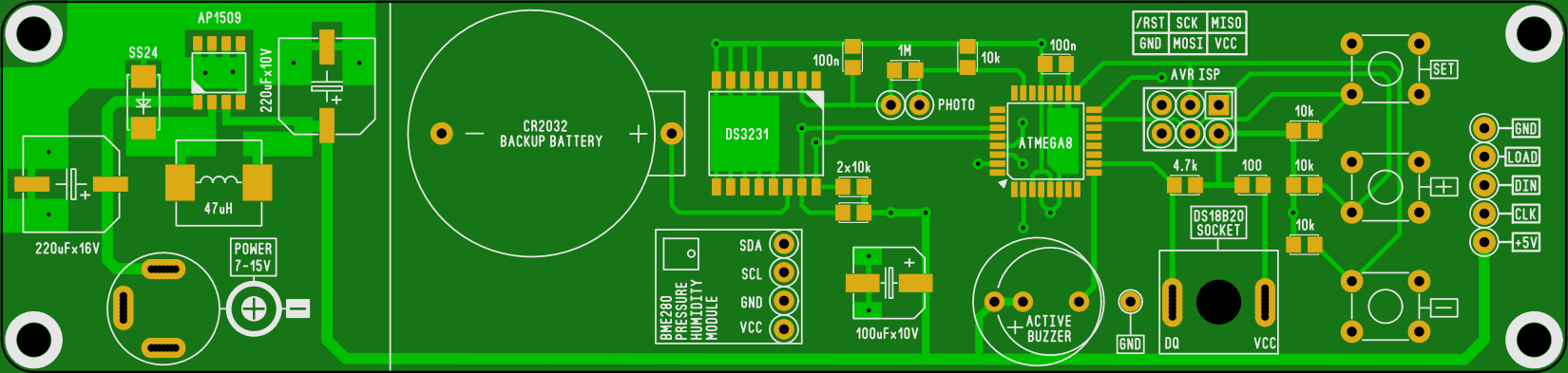

Если интересно вот моя плата управления...
Комментарий к файлу: Плата управления и питания
Wiselord_control_pcb.lay6 [105.78 KiB]
Индикация
Комментарий к файлу: Плата индикации 1088BSx4
1088BS_16pin_matrix_display.lay6 [94.03 KiB]

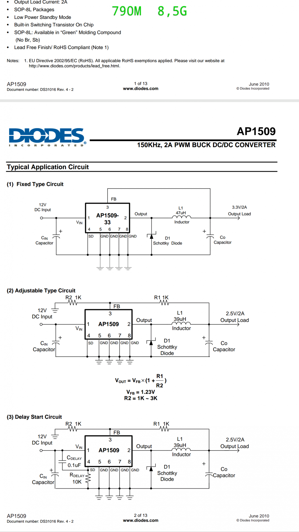

dark,
Выводы SCL SDA ВМЕ 280 висят в воздухе?Слой 1 правильно отражается? Много дорожек в никуда. Не очень популярен преобразователь А1509
 Заголовок сообщения: Re: Часы на светодиодных матрицах с драйверами MAX7219
СообщениеДобавлено: Пт июн 26, 2020 10:31:34
Рейтинг сообщений: 14
Зарегистрирован: Ср июн 04, 2008 00:22:30
Сообщений: 127
Откуда: Украина, Ковель
Откройте в SprintLayout
AP1509 требует минимум обвязки, выпускается на разные фиксированные напряжения и стоит недорого...

Извиняюсь, какойто сбой был в SL6.Все хорошо и правильно.

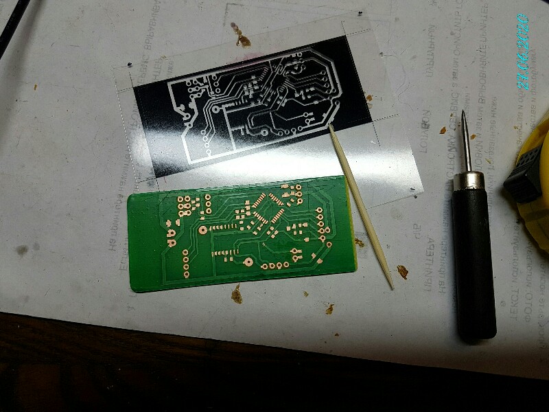

Жаль начал делать плату max50,наклеил фоторезист. Ваша плата двусторонняя, мне такие нравятся, да и сделал бы шелкографию, после паяльной маски. На вашей плате шелк выполнен отлично.

Сделал плату от мах50, но решил сделать новую от dark, в полном объ еме с шелкографией.
СообщениеДобавлено: Сб июн 27, 2020 08:26:03
Сообщений: 127
Хорошо получилось.
Интересует как будете делать переходные отверстия с металлизацией на моей плате?
СообщениеДобавлено: Сб июн 27, 2020 15:44:03
Карма: 17
Рейтинг сообщений: 90
Зарегистрирован: Чт май 24, 2018 12:07:05
Сообщений: 1278
Откуда: Челябинск-"Метеоритный"
dark, спасибо-это чисто рабочая плата без шелкографиии, только паяльная маска. Под вашу плату клею фоторезист. Переходные делаю без наворотов, запаиваю луженую проволочку 0.5мм. Нет проблем, даже с переходными под микроконтроллером. На плате Часы2 от goldenandy, переходных под корпусом МК было под десяток, всё нормально проходит. А в его дозиметре Rad Alert переходные с проволочкой делал на дорожках 0.25-0.3мм и было их более 50-ти.
Хорошо.
Даташит смутил
Редкая микросхема, нашел только в одном магазине AP1509-50SG -5вольтовую
СообщениеДобавлено: Сб июн 27, 2020 16:48:28
Сообщений: 127
В магазинах может и редкая, но у нас на форуме в часах от alcxa тоже используется.
