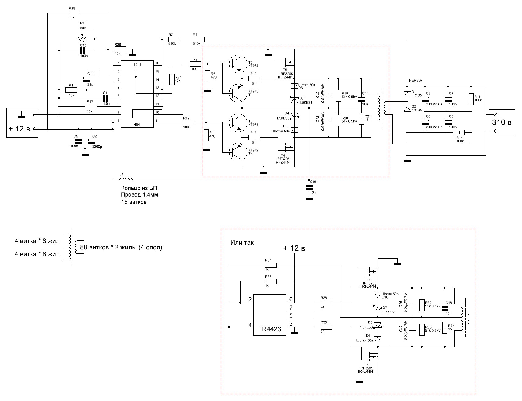

Одолев всю ветку, нарисовал вот такую схемку.
Не спрашивайте: "Зачем понавертел между ключами и трансформатором?". Ответ прост - потому что мне так увиделось. Скажите - что будет заведомо мешать работе?
У тебя в схеме половина не нужных деталей, толку от которых-ноль.
Если так хочется воткнуть драйвер полевиков, возьми ir4427. Приведённый тобой ir4426 это ИНВЕРТИРУЮЩИЙ драйвер. В твоей схеме приняты меры для исправления инверсии, что усложняет схему. Далее, если хочешь нормальный инвертор, то забудь про этот анохронизм-выпрямление на двух диодах. Ставь нормальный мост. Да и перемотай трансформатор. Электролиты на выходе-в мусорку. Если нужна стабилизация-глянь мои комменты на предыдущей странице, там есть два нормальных, проверенных варианта стабилизации-выбирай на свой вкус. Вобщем, как то так. Спрашивай если чё.
