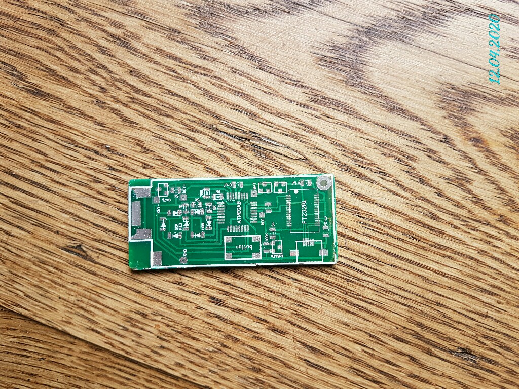

Питается от батарейки 2032, проект был реализован по плате SABSES они есть на этом форуме корпуса брелков были заказаны и куплены в китае
Пожалуйста, поделитесь информацией о этой плате. Очень нужна информация о прошивке и фьюзах.

baikovv84,
Спасибо за помощь, с платой, прошивкой-это по товарищески.
Плату сделал, начну распаивать.

Всем, кому не охота делать самому, платы заводского изготовления в наличии
Добавлено after 4 minutes 59 seconds:
сколько ключей можно забить в память (эмулятор от Cluster ) ??
Собрал , работает,не хватает второй кнопки ,удобней было бы
16 своих ключей плюс (если не изменяет память) 8 прописано в прошивке вездеходов.
