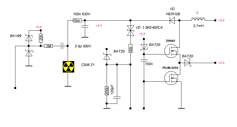

Я не помню dd4 кто вот такую схему повышайки предложил ,но я пробовал в НАНИТЕ она работает отлично и используется всего дроссель,но требуется высоковольтный стабилитрон и не надо мотать чего-то и подбирать
преобраз.GIF [10.09 KiB]
Это почти классическая схема. Вы имели ввиду что можно два транзистора ключа использовать, вместо одного высоковольтного? Можно, но в данной схеме не уверен что D9N40 вообще закроется после первого открытия, скорость закрытия такой связки тоже оставляет вопросы. Схема с трансформатором лишена таких проблем.

ddr4, Со стабилитроном вы тоже не будете знать, какое напряжение на трубке.
Вы будете знать, достигло ли оно 400 +/-10 вольт. Да или нет.
При этом, когда оно достигло - то у вас появляется стекающий ток по высокому.
А что б обеспечить этот ток по высокому, повышайка должна по низкому потребить минимум в 120 раз (400/3.3) бОльший ток.
В Наните та же идея, получить лог.1 когда напряжение достигнет нужного уровня. Просто это реализовано без доп.нагрузки по высокому.
Мало того, если мерять напряжение выхлопа самоиндукции, можно еще и уровень высокого подсчитать.
Плюс за счет стабилитрона получается еще и стабилизация высокого, т.е. перекачать тоже не удастся.
Но вы, судя по всему, тему так и не прочитали. Иначе бы нашли ответы на свои вопросы еще в первой трети темы. Автор дал ответы еще 6 лет назад. Вот. И вот.
Хорошо промытая и пролаченая высоковольтная часть держит высокое и ей достаточно одного импульса накачки длиной 5-10 мкс раз в 30 сек.
Это к вопросу экономичности.
Но вы можете продолжать изобретать свои велосипеды в авторской теме.

Понятно, раз/сек делается тестовый импульс чтобы посмотреть сработает ли прерывание через стабилитрон, если нет, продолжаем качать. Но из ответов по ссылкам осталось не понятно, как Нанит справляется со снижением логической единицы при снижении напряжении питания.
Кстати, каким образом были подобраны стабилитрон 18 В и сопротивление 750 Ом? Как замеряли напряжение на С13 при их подборе?
Ограничение напряжения на высоком, это не всегда плохо, без этого напряжение будет вылазить за 400 и вы будете получать усиление собственного фона (по свежим батарейкам). А если МК глюконёт, ошибка кода, или порт пробьёт, то накачка не отключится и напряжение вылезет за 475 В.
 Заголовок сообщения: Re: Дозиметр "Нанит"
СообщениеДобавлено: Сб окт 02, 2021 14:32:42
Карма: 66
Рейтинг сообщений: 536
Сообщений: 1925
Откуда: Kyiv, UA
ddr4, не вылезет, ибо стабилизируется стабилитроном по нижней стороне.

Я имел ввиду что ошибки случаются, а здесь вывод МК выходит на средний вывод трансформатора, одно неверное движение и пин пробит.
Тем не менее, спасибо за разъяснение схемы.

ddr4, Вы про какой пин? Про накачку или детект высокого ?
если переживаете, поставьте параллельно входу детекта высокого стабилитрон на 3.3 вольта. И ограничительный резистор. И пин не пробьется.
И какие телодвижения вы собрались делать в собранном и залитом лаком устройстве?
Кстати, по поводу уровня лог. 1.
Считайте сами. 2 вольта - уровень - 1 вольт. 3 вольта - уровень 1.5 вольта.
Дельта - 0.5 вольта.
Соответственно, самоиндукция 18 вольт стабилитрона +1 или +1.5 вольта.
Итого, если 18+1 разгоняются до 400 вольт, то 18+1.5 разгонятся до 410 вольт. Всё в пределах плато.

Понятно, меня ещё смущает что LTSpice показывает что 18 В- импульсы пробивают стабилитрон, то есть за стабилитроном также есть импульс 18 В, и стабилитрон его не режет, ограничительный резистор наверное поможет, но тогда напряжение полезет выше.

ddr4, там 750 Ом, для той мощи, что качается - это мелкое сопротивление. и вся лишняя мощь на нём выделится.
Если так переживаете за вход МК - поставьте еще один стабилитрон, на 3 вольта. Я ж показывал на прошлой странице симуляцию

GoldenAndy, я бы предпочёл:
1. почти полную отвязку МК от высокого (среднего).
2. предохранитель трубки на 400 В (стабилитрон).
3. полнодиапазонное измерения напряжения на трубке.
