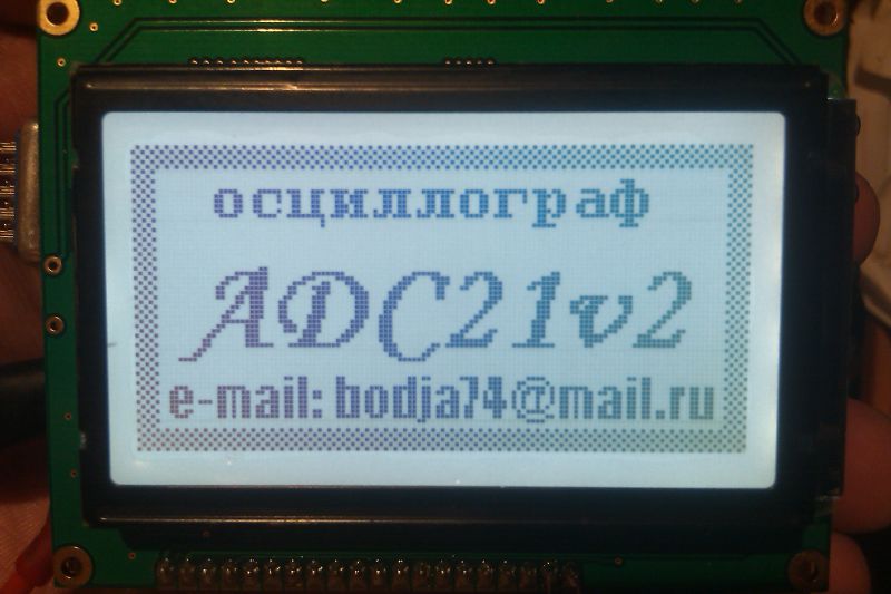

Всё проверил , все прошивки пробовал , наверное дисплей всё таки не подходит :cry:
извините снимал на телефон .

Какое видео?
Можете выложить печатную блока управления? Или фото платы, на худой конец.

не получается добавить файл ?
исправность дисплея :dont_know:

Последняя картинка, с исправным дисплеем - это на той же плате?

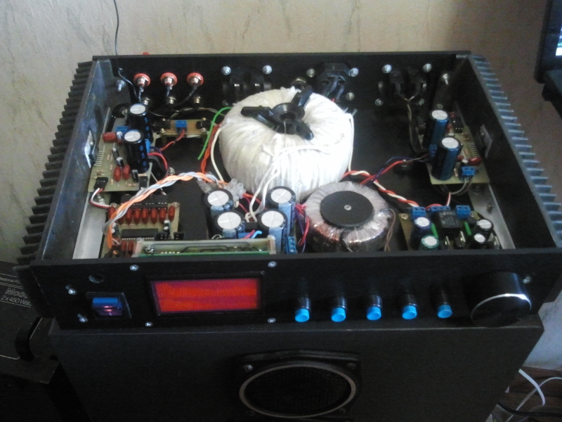

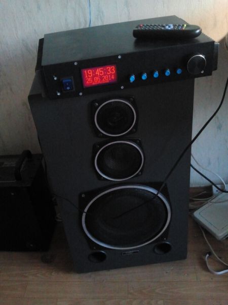

P.S. Доделал на днях свой усилитель №2 cо спектроанализатором:

У меня пока еще вот в таком варианте все зависло:
