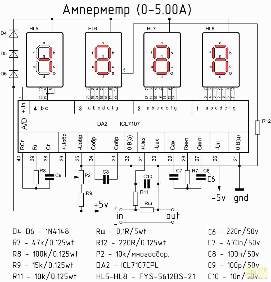

Здесь уже говорили, что нужно использовать пленочные конденсаторы типа К73-17, на ёмкости 10nF...470nF они есть, а как быть с конденсатором C4 в схеме вольтметра или C9 - в амперметре, они на 100pF, а такие я видел только керамические типа К10-17 или К10-7?
Истина где-то рядом...
 Заголовок сообщения: Re: Амперметр и вольтметр на ICL7107CPL (КР572ПВ2)
СообщениеДобавлено: Пт дек 25, 2015 01:30:14
Карма: 142
Рейтинг сообщений: 5959
Сообщений: 6642
Откуда: Ливны
В тактовом генераторе допустимо. Особые требования предъявляются к интегрирующему (С1,С8) и конденсатору коррекции нуля (С2,С7), менее жёсткие к образцовому (С3,С8! :shock: ).
СообщениеДобавлено: Пт дек 25, 2015 07:18:18
Рейтинг сообщений: -2
Зарегистрирован: Пт сен 04, 2015 13:10:49
Сообщений: 121
Откуда: г. Ижевск
В схеме амперметра есть ошибка, вместо С8 - надо написать С6.
02.jpg [132.14 KiB]
А вот в компьютерных блоках питания АТХ стоят частотозадающие конденсаторы ШИМ-контроллера, зелёные такие, не подскажете их тип? Они наверно сюда будут в самый раз, только где их найти?

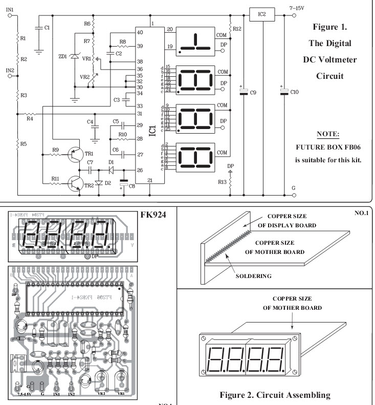

Может у кого-нибудь есть плата в спринте вот на эту схему ...?

Borodach, может быть картинки Вам помогут.
Перевести картинку со стороны пайки в файл BMP и использовать как шаблон...
Качество снимков не очень (как и монтаж). :kill:
Это всё что удалось найти на просторах интернета. :dont_know:

ещё картинка
FA924_02_zps7507e4fb.JPG [121.85 KiB]
СообщениеДобавлено: Пн дек 28, 2015 16:40:45
Карма: 120
Рейтинг сообщений: 1088
Сообщений: 22837
Спасибо, это то, что нужно ... :beer:

Подскажите, пожалуйста, как можно увеличить ток через индикаторы, при замыкании всех 3-х диодов, ток увеличился незначительно - до 3 мА, использовал зелёные индикаторы SA56-21GWA. Зеленые по сравнению с красными, при одинаковом токе, светятся заметно тусклее, к тому же красные - ультраяркие, а зеленых таких нет.
СообщениеДобавлено: Ср дек 30, 2015 18:10:34
Карма: 68
Рейтинг сообщений: 1408
Сообщений: 7774
ток ограничен микросхемой, поэтому без кучи дополнительных ключей-повторителей-буферов(мс) никак....
Закорачивание диодов (в опред. пределах) даёт только доп нагрев микросхемы.
