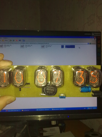

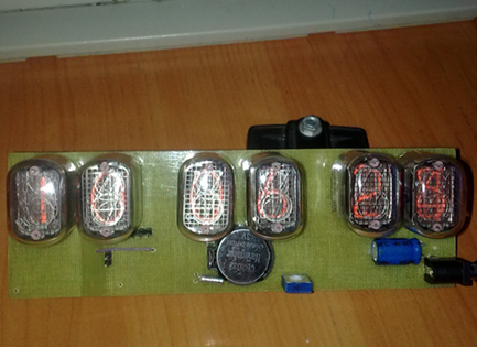

Приветствую!
Собрал данные часики, заработали, немного помаялся с прошивкой. Осталось изготовить корпус.

фото
Фото0811.png [199.46 KiB]
Фото0813.png [211.72 KiB]

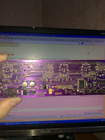

фото
Плату на smd элементах правил
Фото0814.png [239.42 KiB]

Плата ваша.
Классно получилось - маленькие часики получились.
:beer: :beer: :beer:
Вы назначением катодов пользовались или чисто плату развели по схеме?

Плату делал сам, которая выложена выше
Плату развел по схеме, назначением катодов не пользовался.
