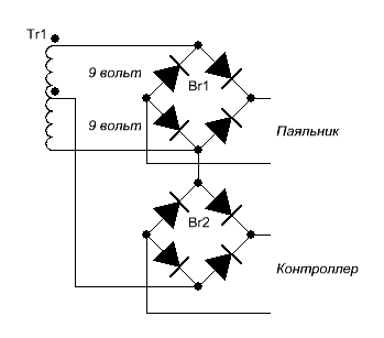

У мменя, к примеру, есть тп-20-14. Там типа две обмотки стоят паралельно друг другу на железке (не помню я как називается. магнитопровод, чтоль). Типа такой конструкции: http://www.vitoknsk.ru/img/pr/tp-190-001.jpg 9 вольт берётся с одной и 9 с другой "половинки". В итоге есть и 9 и 18 вольт :)
Только там 4 с копейками ампера :shock: Как быть (а это уже вопрос :) )?
Что значит "две обмотки стоят паралельно друг другу на железке"?
Паралельность и последовательность определяется вариантом соединения обмоток друг с другом. В твоем случае нужно конец одной обмотки соединить с началом другой.
Где-то так:
power.GIF [3.31 KiB]
Нормальный транс,можно ставить, 4 с копейками ампера вполне достаточно.
