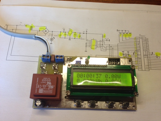

проверил работоспособность моего дисплея с вашей прошивкой
получил вот эту стартовую надпись
это нормально, что МК зависает на этой надписи?
кроме дисплея ничего не подключено
IMG_1808.JPG [119.41 KiB]
 Заголовок сообщения: Re: Ваттметр, вольтметр, амперметр на ADE7756
СообщениеДобавлено: Вт ноя 18, 2014 12:25:13
Рейтинг сообщений: 26
Зарегистрирован: Ср сен 17, 2008 14:32:15
Сообщений: 2106
Откуда: Старые Васюки
Ну разумеется нормально, в рабочие режимы аппарат переходит по нажатию кнопок.

ух! все собрал. Не достает только двух деталей который жду скоро
то, что у меня время тикает значит ли, что часовой кварц заработал?
IMG_1809.JPG [100.75 KiB]
СообщениеДобавлено: Ср ноя 19, 2014 01:10:37
Сообщений: 2106
Само собой! Поздравляю :))
