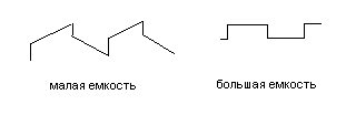

rl55 писал(а):
Далее напряжение пульсаций используется для измерения.
На самом деле будет пилообразное напряжение.
На входе 5 вольт.
Картинку не могу выложить , вот ссылка:
http://s019.radikal.ru/i629/1303/39/81667b2cac09.gif
Да забыл. Синим сигнал на плече моста без конденсатора. Зеленым на плече с конденсатором. Конденсатор идеальный. В симуляторе есть возможность задать любые параметры конденсатора.

Пилообразные импульсы будут у конденсаторов малой емкости с ESR=0.
Если ESR не равно нулю,то появляется вертикальный "взлет" осциллограммы:
Чем больше емкость и выше частота,тем меньше наклон "пилы" и тем ближе форма к прямоугольным колебаниям.
Согласен , но вы забыли добавить внутреннее сопротивление генератора.
В этой схеме все таки 22 Ома. Всё таки размах пилы будет небольшой.
Кстати если измеряемую емкость в приборе автора поставить в нижнее плечо , то можно сделать приставку к мультиметру.
Ну и конечно нужно работать со стабилизацией амплитуды.

Если брать конденсаторы выше 100 мкФ,то наклона практически не видно будет (при 100 кГц).
Кстати,именно этот наклон и вносит дополнительную погрешность при измерении,т.е. ESR при измерении малых емкостей завышается.

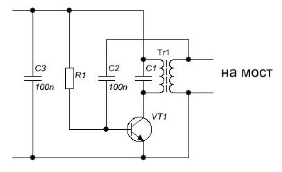

Simurg,а почему вы не применили более "классический" вариант генератора:
Здесь не требуется отвод в первичной обмотке.
Подбором конденсатора С1 производится настройка на 100 кГц (зависит от индуктивности первичной обмотки транса).
Синус должен получиться приличный,что, в принципе, важно для данного способа измерения,т.к. в измерительной цепи происходит сложение двух напряжений и даже сдвинутых по фазе при измерении малых емкостей.
Коэфф. трансформации должен быть не более 10.
По опыту знаю,что и потребление тока генератором при оптимальной трансформации (для базовой цепи) будет минимальным,чего не скажешь при отводе от середины.
Конденсатор во вторичной обмотке теперь не нужен.
Для работы генератора необходимо правильно сфазировать вторичную обмотку (напоминание для начинающих).
Резистором R1 добиться максимальной амплитуды синуса на колекторе при минимальном искажении и потреблении тока.
С точки зрения стабильности работы при напряжении 1,2 В лучше подойдут германиевые транзисторы.У них меньше напряжение Э-Б (порядка 0,1-0,2 В),за счет чего меньше будет меняться базовый ток при уменьшении напряжения питания.
TIGR,вы мне так и не ответили,какая же у вас частота получилась?
Фото осциллограмм вы раньше выкладывали,но о частоте ни слова.
изменение генератора.JPG [10.51 KiB]

TIGR,вам что, не потребовалось подбирать конденсаторы для частоты 100 кГц?
Если да,то какие?
Ведь не у всех получилось:
Berma писал(а):
более того и рабочая частота в разы выше рекомендованного автором, но это не мешает ремонтировать компьютерные БП.
3102 писал(а):
Ну думаю трансы не те (применял свои) разобра рабочий монитор (Superstar) поставил ТВ1
с монитора(как раз с трема ногами оказался) а шыш там все тоже самое
Ну думаю Мож кз в трансе tv2 выпаял его вообще но нет все тоже самое
Да ,конденсатор в генераторе (для частоты 100кГц) получился 1мФ
Если конденсатор поменять на 6.8нФд то стрелка отклоняется на треть деления шкалы но
частота 500кГц
Остальные о частоте ничего не говорили (скорее всего за неимением осциллографа).
