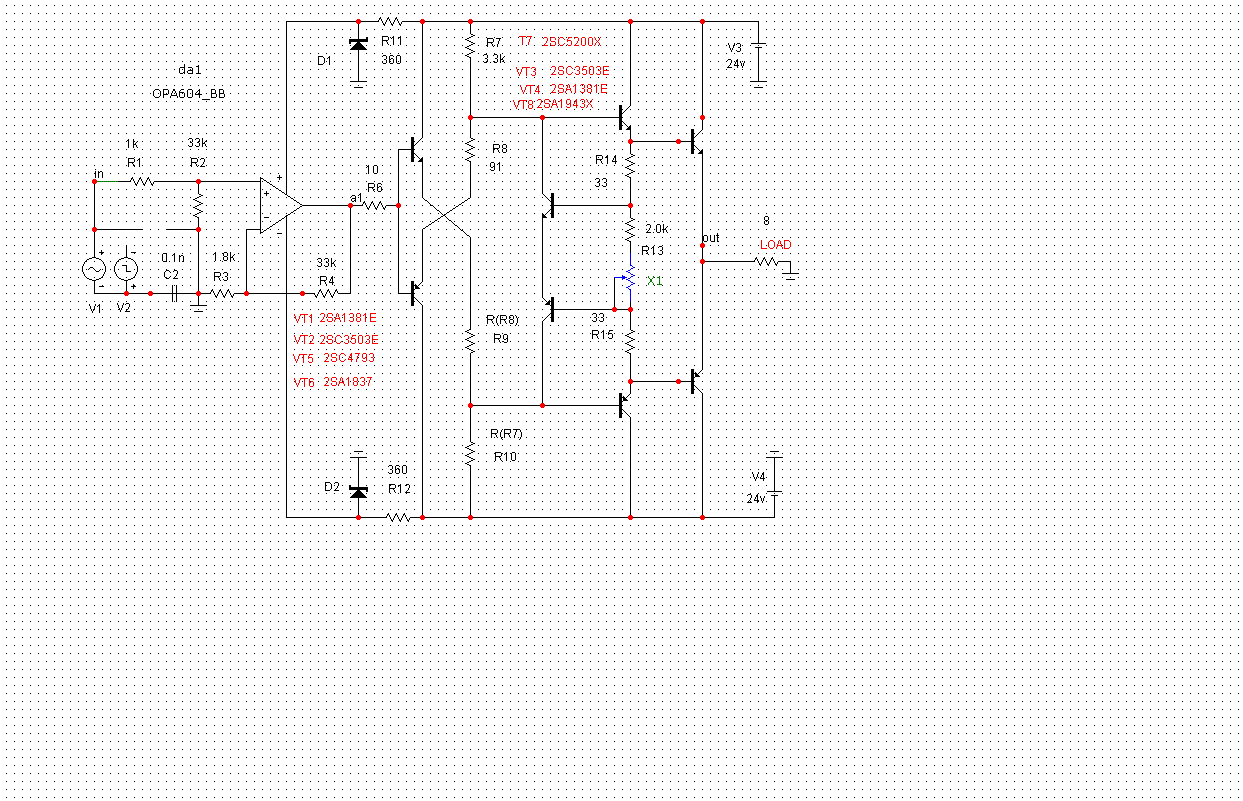

Да я в больнице лежал.когда эта ветка открылась. Кстати вот моя.авторская схема.С ОРА604 ,что до ОРА551 недалеко по питанию.найдите отличия?
офф и топик стартер что то тут про работу шунта говорит? А про Алисона он слышал?
Р.С. Схема была показана на всех серьезных радиотехнических форумах,не видеть екё было не возможно.В дискуссии по теме композитного оу учавствовало большинство рускоязычных специалистов и на вегалабе и на сталкере ,да и на радиохобби спор был.так что робяты судите сами.Мне чужих лавров не надо,я всегда ссылаюсь на прототипы и не выдаю чужое за свое.

Не надо никаких слов. Ничего оригинального тут нет. Даже сама идея шунта реализована криво.Если вводите резисторы в эмиттеры,то будьте любезны отслеживать дополнительное падение на них, иначе на больших токах система работает неточно.Что допустимо в телефонниках.то нежелательно делать в мощниках.Авторское свидетельство Петрова доступно всем и реализуется на ура. Так что оставим все лишние разговоры.
но это все жеэтот ВК всего лишь промежуточный этап на пути качественного ВК в классе А/2. ВК не держит ток покоя при изменениях питанющего напряжения.Необходимо вводить источники тока в нагрузках первых транзисторов.Тогда и защита от перегрузок вводится очень просто .
Полностью согласен, именно об этом я и писал.
Максим_В писал(а):
..но это все жеэтот ВК всего лишь промежуточный этап на пути качественного ВК в классе А/2. ВК не держит ток покоя при изменениях питанющего напряжения.Необходимо вводить источники тока в нагрузках первых транзисторов.Тогда и защита от перегрузок вводится очень просто.короче вопрос для меня закрыт.
Могу только скорректировать слова Максима-если для питания первых каскадов ЭП и самой схемы Хауксфорда применить стабилизированный источник питания, то от источников тока можно отказаться.На мой взгляд это самое обоснованное решение с точки зрения схемотехники, потому как все упирается в питание ОУ-больше чем оно есть на входе эмиттерных повторителей не получить.
