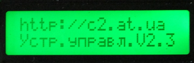

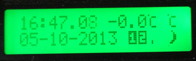

доброго времени суток всем!вопрос к автору-собрал устройство.заработало все(почти) :)) нет индикации температуры показывает
-0.0 С С.именно буква С два раза.шил программатором chipprog2 LPT.решил перепрошить-МК не шьется-после установки на плату и включении на дисплее ничего.помогите плиз кто может

уважаемый C@at!танцы с бубном результата не дали-термостат молчит.:( после попыток перепрошиться результат тотже.прикрепил фото. у меня вопрос-может ли быть такая беда если прошит криво?в моем программаторе нет опции стереть eep.кстати в протеусе временами проскакивает показание температура -0.0.датчики температуры пробовал несколько экземпляров-бестолку.печатка почти Ваша только заместо релюх оптроны и симисторы.пробовал включать без цепей 220в-бесполезно.смотрел осциллографом на шине датчика DS-видно что опрашивается,причем есть разница сигнала подключен датчик или нет.вобчем хелп хелп хелп.хоть стреляйся :kill:

sch-alexandr не видит программа датчика и все, причина только в одном, он не подключен или неисправен (я не прав, две причины))).
То что версия 2.3 мне это ни о чем не говорит, если вы думаете, что это программа кривая, прошейте любую другую 1, 2.1 или какая еще 3 там что ли, они все под одну схему, и все версии давно испытаны , не грешите на прошивку и программатор , 100% ляп монтажа...

опять я здрасьте :) датчик исправный-подкидывал к другому термометру на пике-все ок. ляп монтажа-тож сомнительно там и ляпнуть то негде.печатка Ваша 28нога МК,подтягивающий резистор на +5в ну и разъем на датчик.на шине датчика +5в есть,видно сигнал вроде как МК пытается опросить датчик. и я не думаю что прошивка кривая!!хотя сегодня при включении девайса в сеть почемуто было25часов(наверно просто Барабашка рядом пробежал :)) )глюк исправился переустановкой времени.я не великий спец по работе с МК поэтому прошу Вашей помощи-может чтото нето с шиной 1-wire?на одном сайте читал что она требовательна к тактовой частоте МК,что какуюто константу нужно сначала считать а потом кудато записать.может она у меня сбилась :dont_know:

решение проблемы было найдено перешивкой на версию 2.0-термостат заработал!!настройки в меню здесь пошустрее,правда установки термостата по кольцу в одну сторону,ну да ладно.может автор откликнется и проверит версию 2.3?ну а если нет-оставлю 2.0 и во время кормежки рыб выдергивать фильтр-помпу из розетки.всеравно автору респект и уважуха :)
