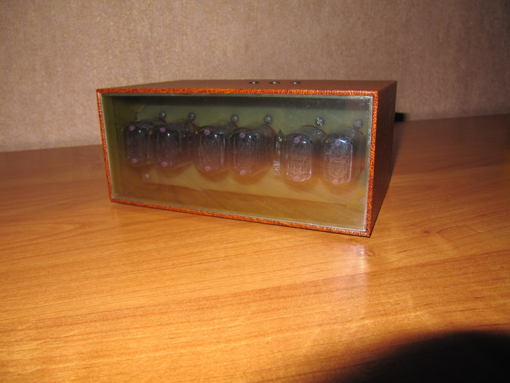

Итак, наконец то дошли руки и до корпуса. К сожалению я плохой дизайнер, так что форма примитивна. Склеен на эпоксидку 2мм стеклотекстолит, стекло- тонированный пленкой поликарбонат 0,75мм. За счет вспышки просвечивает, на самом деле гораздо менее проницаем для наружного света. Для задней стенки еще не нашел что то сильно перфорированное. Еще раз выражаю благодарность Автору за советы в процессе изготовления и налалки.

Главное, теперь, что схема работает не только в принципе, но и в корпусе.
