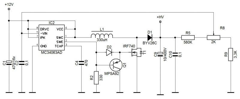

Попробуйте по такой схеме. Похуже чем предыдущая, но лучше чем у вас. Транзистор любой, диод тоже.

Это какая-то проклятая схема ) По крайней мере для меня...
Питание работает ИДЕАЛЬНО, ЯН, ОГРОМНОЕ спасибо!
Регулируется со всеми 6 лампами идеально 140-195В примерно, лампы светят одинаково, все прекрасно по питанию, холодный транзистор...

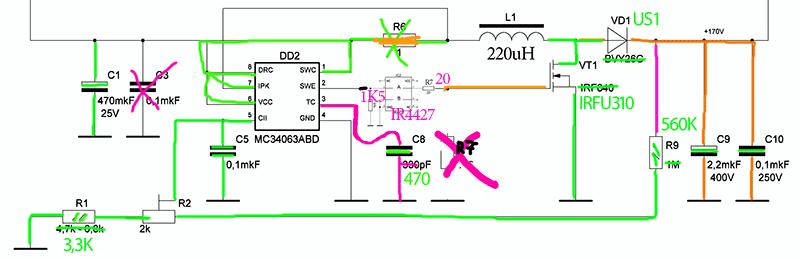

Делал еще одни с новой схемой питания, и неожиданно столкнулся с проблемой - IRF840 греется, "что дурной", и на выходе 120-140В.
Пробовал два дроселя 220 uH, 1A++, один греется, второй "звенит", как вибратор у мобильного.
Кондеры прозвонил-поменял, резисторы тоже, транзистор менял, 44063AL (не AD, разницы не увидел, с ней же работала предыдущая плата) менял, 4427S (smd) перепаивал дважды...
Не понимаю, что "не так".
Схема питания такая:

Диод US1, буква какая?

US1M, специально с запасом брал...
Или это перебор уже? :)
UPD. Заменил его на BYV26C из старых запасов, не помогло... 120 вольт и транзистор мгновенно накаляется.
UPD2. Собрал по схеме Яна выше - на транзисторе MPSA92 вместо IR4427S...
Греется 840-й, на выходе - 92 вольта.

A r c h y дроссель у вас какой? Намотайте на гантельке 8х10мм 470 - 560 мкГн (провод 0.22- 0.25)и конденсатор С4 - 1000пф, всё должно работать.
