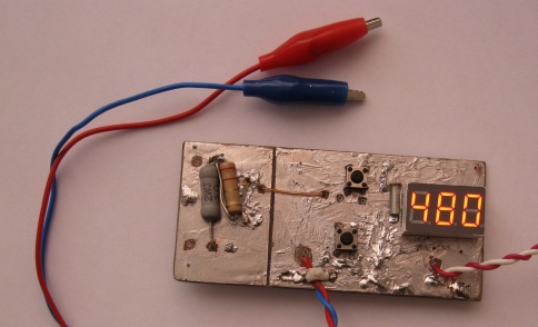

Собрал девайс из статьи, заработал сразу.Автору благодарность.Мощный резистор из двух запаралеленых 5ватных китайцев.Температура - несльтно горячие.

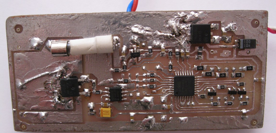

Поискал по инету схемы тестеров АКБ, схем много но везде на дисплеях от сотовых, которым у меня и других применений хватает, потому чуть-чуть доработал схему этого тестера, так как не хватало мне в нем измерения внутреннего сопротивления АКБ.
Алгоритм реализовал так меряем 10 раз напряжение на АКБ без нагрузки, усредняем, включаем максимально допустимый ток разряда для данного типа АКБ, аналогично меряем под нагрузкой, вычисляем разницу напряжений и делим на ток нагрузки. Для входа в режим измерений поставил вторую кнопку на свободный пин РС2, которую опрашиваю до момента подключения АКБ, после входа в режим измерения внутреннего сопротивления подключаем АКБ и смотрим результат измерения, выход из режима по сбросу питания.
Управление вентилятором перенес на PD0 (у меня плата без корпуса и вентилятор не ставил, тепло отвожу на обе стороны фольги платы через несколько переходных отверстий пропаяных медной проволокой, при токах до 0,5 А хватает), освободил вывод ТХ для UART (отладка, возможно вывод зарядно-разрядных кривых). Ток заряда выставил 0,5 А, подстроечник не ставил. Плату и прошивку прилагаю, может кому пригодится.

Также собрал этот тестер, автору спасибо. Понравилась простота и применение семисегментника, только добавил режим измерения внутреннего сопротивления АКБ.
Печатку, прошивку с описанием оставил в своем посте в параллельной теме viewtopic.php?f=25&t=52449
