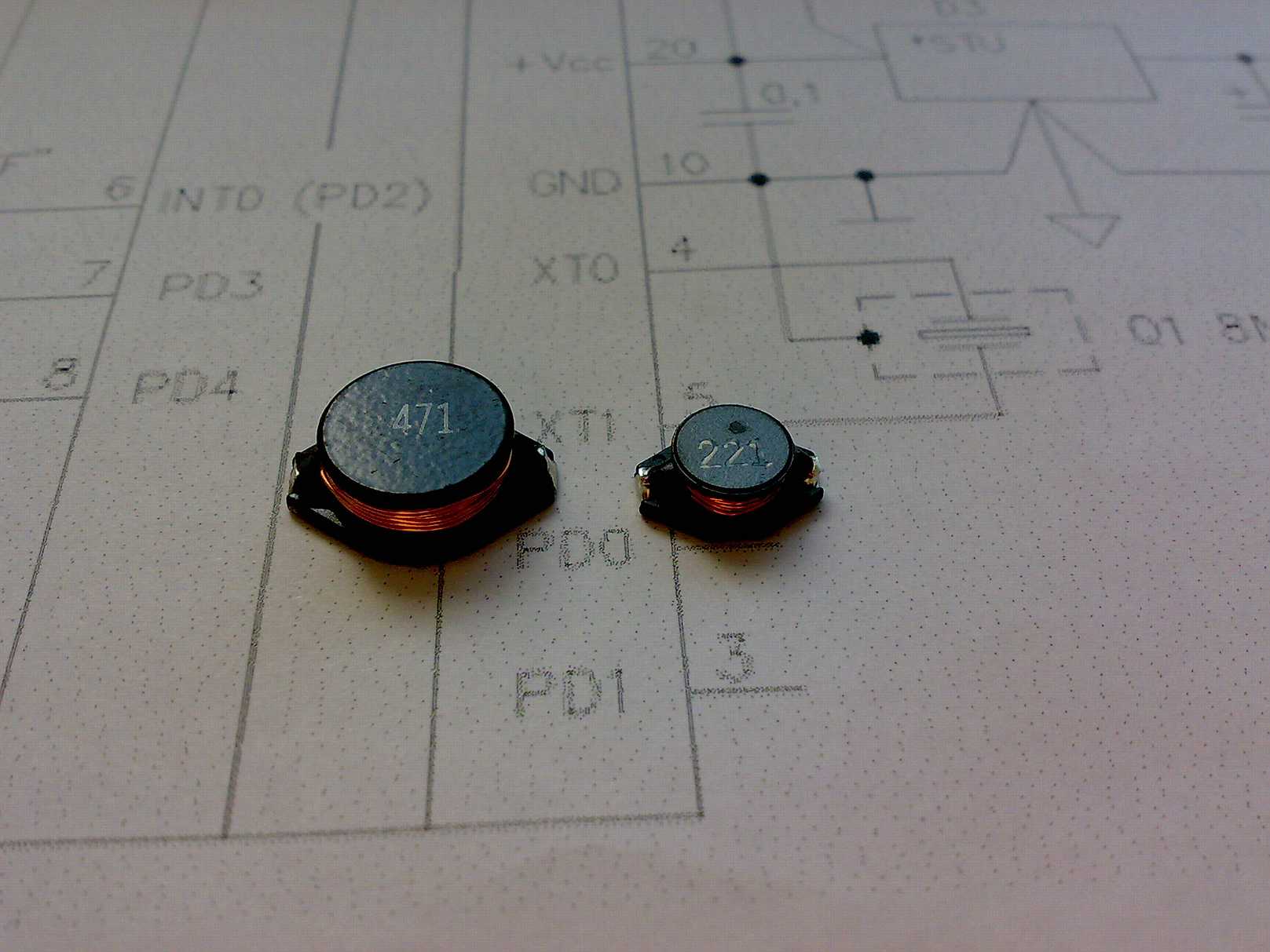

Есть заводская индуктивность намотана на феррите типа гантельки на ней написано 221 я так понял это 220 мкГн такая индуктивность подойдет ?

Если не слишком мелькая и спротивление обмотки не слишком большое, пойдет. У мельких добротность ниже, вносимые в результат измерений искажения больше.

Диаметр гантельки меньшей 10 мм. большей 13 мм. какую лучше поставить меньший дроссель 220 мкГн большой 470мкГн

Такие должна любая пойти. Можно проверить оба и выбрать тот, что дает более линейную шкалу измерений.

Собрал прибор очень порадовался его работой особенно измерением конденсаторв. Откалибровал каналы Сх и Rx сопротивление меряет тоже очень хорошо есть небольшие расхождение с цифровым тестером к примеру при замере эталонных резисторов сопротивлением 3,00 к. прибор CLR2313 показывает 3002 ом , а заводской тестер 2,99 к. при замере резисторов сопротивлением 150 к. прибор CLR2313 показывает 145,3 к. а тестер 147,5 к . в принципе я думаю все отлично.
А вот с индуктивностью пока не срослось не хочет толком мерят применил дроссель заводского изготовления индуктивностью 220 мкГн намотанный как бы на гантельке диаметром 10 мм. при измерении дросселей показывает минус -381,3 меряю 2 разных дросселя результат один и тот видно что измерения идут но результат тот же замыкаю щупы показывает 0 вот не знаю в чем причина посоветуйте где копать попробую вечером изготовить дроссель такой как в статье и проверить может этот не подходит.

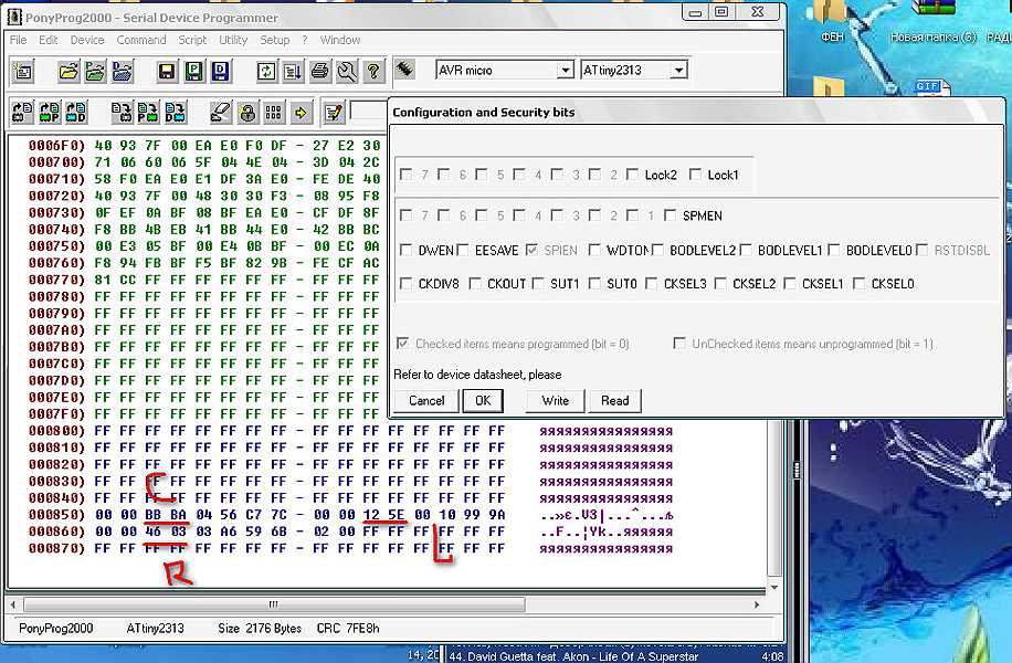

Прошу картинку состояния констант EEPROM после калибровки канала "L" и сообщите частоту кварца.
Внимание! Напряжение питания схемы с индикатором TIC55 должно быть 3В.

Частота кварца 8 мГц . Калибровал по дроселю 470 мкГн при измерении этого дроселя прибор показывает 470 мкГн при измерении дросселя 220 мкГн он показывает 471 мкГн. Вот фото состояния констант EEPROM константы правил прямо в ПОНИПРОГ.

Перематал дроссель сделал на кольце из материнки диаметр кольца 16 мм. толщина провода 0,4 тоньше не нашел вместилось 52 витка . Впаял откалибровал высчитал коэффициент изменил константу EEPROM, меряю по дросселю образцовому на дросселе написано 221, показывает 220,0 точно , меряю дроссель 471 показывает 196 мистика, меряю дроссель с материнки намотанный толстым проводом показывает 56,2. Что делать дальше остальные 2 канала меряют хорошо.
