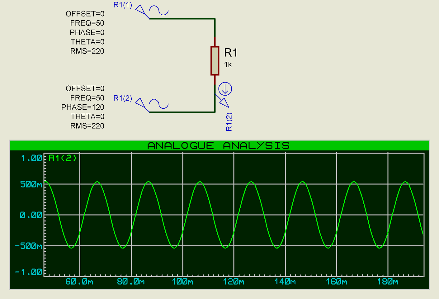

По поводу статьи "Регулятор мощности для паяльника."
Я бы на вашем месте был бы по осторожнее с высказываниями типа "Между фазами работать не будет! Почему? Потому что, как в школе учили, в данном случае перехода через "0" нет"
Потому как он там есть!!!
На осциллограмме ток через резистор.
2.PNG [97.59 KiB]
