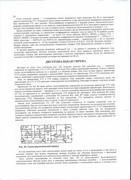

Ребята! Нашёл вот такую схему в книге Б. Иванова " Самоделки юнного радиолюбителя"- двухтональная сирена :music: А не сделать ли тут также? Заместо транзистора КТ 361 поставить помощнее - скажем КТ 814 , а заместо динамика от 0... 1 Ватта с сопротивлением катушек от 6 до 10 Ом- два динамика скажем по 3 Ватта 8 Ом спаяных последовательно. Тут предлагали с мультивибратором и с релюшкой, но такое реле ещё найти надо !ИзображениеИзображение

Сегодня малость переделал свою сирену, тоже собраную по схеме как и в книге Бориса Иванова . Заменил транзистор КТ 361 на Кт 814 . Скажу так- даже с динамиком 0,5 Ватт 8 Ом орёт хорошо ! Пробовал ставить большой динамик ( примерно 3 Ватта) от абоненского громкоговорителя , но чтото непошло- всё правильно паяю но звук свистопердение одно :facepalm: Для себя сделал вывод- значит вполне можно заменив маломощный КТ 361 на транзистор средней мощности КТ 814 и собрав схему которую я выложил в предъидущем сообщении получить сирену завывающую автоматически без нажима кнопки ! Завывание похоже на сирену воздушной тревоги. Может быть только придётся подбирать сопротивления и конденсаторы чтобы сирена работала с определённой частотой .Вот схема которую я усовершенствовал :) Изображение
