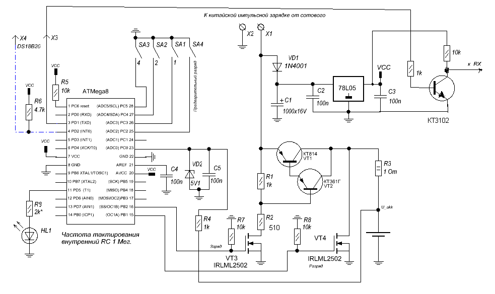

При реализации фус доктора столкнулся с таким результатом:
при включении без пациента все соответствует нормальной работе
при попытке реанимировать ATtiny2313 выдает:
Init programming... DONE
Read signature... 97 97 97 - FAIL!
Trying T2313 pinout..06 91 02 - FAIL!
При этом кратковременно на пациента подается 12 вольт и постоянно подано 5 вольт, причем после транзисторного ключа напряжение падает до 4-х вольт.
Запитал тиньку автономно потребляет 10-8мА.
Подскажите, кто знает, что означают эти сигнатуры и почему падает наряжение после 5 вольтового ключа?
 Заголовок сообщения: Re: "РЕАНИМАТОР" для AVR
СообщениеДобавлено: Вс окт 31, 2010 18:29:18
Зарегистрирован: Ср янв 06, 2010 06:00:50
Сообщений: 122
Откуда: Омск
К стати, для связи с компьютером можно ограничиться согласующим транзистором типа КТ3102
( DimAlt download/file.php?id=21916)
единственное - при питании от 5 вольт у меня было много ошибок - поднял напряжение до 7,5 вольт и все пошло без ошибок.
В данной схеме ИМХО можно запитать от 12 вольт.

Вообще классические вопросы: монтаж проверен(непропаи, замычки, ошибки номиналов и т.п.), версия прошивки, с другими контроллерами пробовали?

Ошибки есть 4 штуки + мой вариант платы USB на FT232BM

Ошибки: Вывод Reset подключение к делителю R25-R26 , плюс питания 4,6 меги не ссоединён, и с програмированием без разъёма сложно.
Расшифруйте свое сообщение =)
Что значит "ошибка вывода Reset подключение к делителю R25-R26"
по остальным:
3.вы в курсе что все ноги питания ATmega соединены между собой в самой атмеге и такое количество ног питания там для удобства разводки плат?
4."с программированием без разъема сложно" - кому сложно? вам лично? это тогда в предложения, а не в ошибки. таки пишите - "мне сложно програмировать atmega8, хочу разъем прямо на плату" и т.п.
СообщениеДобавлено: Ср дек 01, 2010 23:12:06
Рейтинг сообщений: 102
Зарегистрирован: Чт фев 19, 2009 23:41:27
Сообщений: 615
Откуда: Беларусь, Барановичи
Не у всех ATmeg соединены, где то писалось что инженеры ошиблись при проектировании кристалла и в новых разработках/улучшениях данный дефект устраняют.
По даташиту одна нога VCC другая AVCC и далее читаем даташит (расшифровываем) и мотаем на ус :)) .
FAQ по паяльной станции "от михи-псков" и доработке Lykey 702/852D+,схемы,платы, прошивки
СообщениеДобавлено: Ср дек 01, 2010 23:25:17
Зарегистрирован: Пт окт 08, 2010 18:57:01
Сообщений: 28
по даташиту ноги 4 и 6 - VCC, а AVCC - нога 16.
лезем сюда http://www.atmel.com/dyn/resources/prod ... oc2486.pdf и смотрим страницу 2
к тому же здесь никаким образом мы не задействуем ЦАП, посему вообще-то можно опустить упоминание AVCC если на то уж пошло
я даже засомневался и в даташит полез. так что, мотаем на ус? =)
а то, что "кто-то где-то" говорил о каких-то ошибках и исправлениях в атмегах8, так не будьте голословными и хоть пальцем ткните. а то я сам заинтересовался
