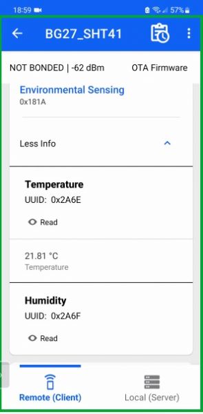

Наконец-то дошли руки попробовать новые чипы серии xG27C2x. Отличительная их особенность - возможность работы от источника напряжением 0.8 - 1.7В благодаря встроенному бустеру. Т.е. всё Bluetooth (и не только) приложение можно питать от одной пальчиковой батарейки. Пока готовые модули на них фирма не выпустила, так что пришлось сделать его самому на основе голого чипа и минимальной пассивной обвязки на рассыпухе. Я уже писал выше о своём опыте изготовления радио-модулей на чипе xG22, так что и в этот раз всё прошло безболезненно. Бустер обеспечивает повышение напряжения батарейки до 1.8в для питания ядра МК и радио, и может обеспечить ток до 25мА для питания самого чипа и какой-то периферии. Если периферии требуется более 1.8В, то можно применить отдельный бустер для неё, но при этом для моих приложений теряется весь смысл. Поэтому протестировал схему Bluetooth сервера на основе датчика температуры/влажности SHT41, который нормально работает начиная аж с 1.08В. Потребление измерялось Power Profiler Kit II от Нордика, который был сконфигурирован на генерацию выходного напряжения 1.5В. Все картинки кликабельные.
Токопотребление сервера в режиме передачи advertisements с периодом 1 сек на выходной мощности 0 dBm показано ниже и оказалось в среднем около 30 мкА (по цепи 1.5В !).
Пики сигнала соответствуют моментам работы передатчика. Вот более растянутая картинка одного из пиков. На ней явно видно 3 горба, соответствующих передаче на 3-х каналах 37, 38, и 39. Пиковое потребление в режиме передачи (также по цепи 1.5В) оказалось около 12.8 мА, что хорошо согласуется с данными из ДШ (в среднем 12.2 мА).
Согласно ДШ, у передатчика в этом чипе имеются 2 PA (Power Amplifier), по умолчанию задействуется "мощный", но при переключении на маломощный потребление должно снизиться раза в 1.5 по ДШ. Пока не знаю как это сделать, думаю...
Тем не менее сервер работает стабильно и радует. При содинении с мобильником через EFR Connect показывает температуру и влажность. Теперь появилось время замахнуться на xG28...
По сравнению с серией xG22 в серии xG27 больше флеша (768К) и RAM (64К) против 512К и 32К, соответственно. Имеются модели с понижающим конвертером с 3.3В до 1.8В как и в xG22 (xG27C1x), а также с конвертером способным работать как на повышение, так и на понижение (xG27C3x) в зависимости от конфигурации выводов. Так что в этом смысле "силлабы" как всегда впереди планеты всей.
