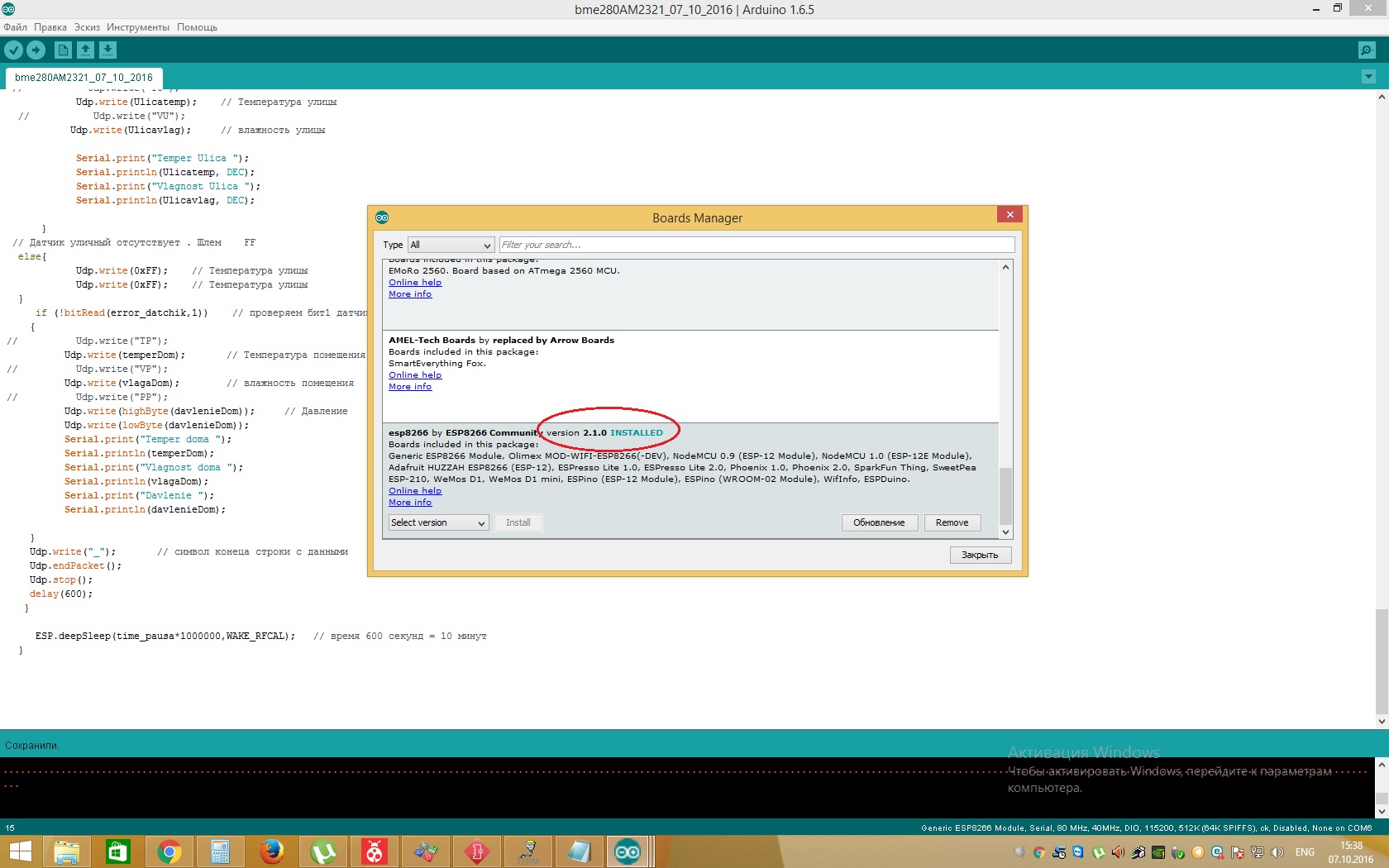

PS: Добавлена прошивка для наружного модуля. Сделан выбор через какое время будет просыпаться датчик и отсылать данные. Если вывод GPIO10 будет замкнут на землю, то интервал 5 минут. Если разомкнут то 10 минут. Каждый может подправить на нужные интервалы в программе. GPIO9 не удалось задействовать, модуль уходит в перезагрузку.
Заметил , если в менеджере плат Arduino выбрать версию выше 2.1.0 то начинаются разные глюки.
С версией 2.3.0 перестает подключаться к WI-FI , а с версией 2.2.0 без датчика BME280 выдает ошибку, что так же отсутствует AM2321 и замечено плохое подключение к WI-FI.
Так , что версию платы выбираем 2.1.0.
