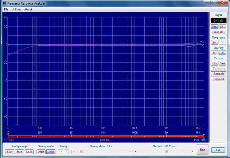

El-Eng писал(а):
timer32 писал(а):
. Он компенсируется при калибровке измерителя АЧХ.
Заменил mcp6001 в интеграторе, появилось половина питания на вых. AD8038 не пришлось
менять резисторы 1,5М. Подавал с генератора сигнал 10Гц амплтиудой 1в, на выходе адешки
сигнал шел с ограничением с заниженной амплитудой, хотя 1в должен быть чистый без ограничений.
Калибровка вольтметра тоже не помогла, почему то не активна надпись сохранение калибровочной
контстанты. Вот графики калибровка, после калибровки, с открытым входом. Не знаю как у других
кто собрал данный получилось на низких частотах.
Вот уровень с закороченным щупом без экрана, с экраном уровень около 1мв
 Заголовок сообщения: Re: USB логарифмический вольтметр – измеритель АЧХ
СообщениеДобавлено: Ср ноя 09, 2016 07:55:51
Карма: 97
Рейтинг сообщений: 1581
Сообщений: 3724
Мявтор 3-й степени (1)
timer32 писал(а):
Подавал с генератора сигнал 10Гц амплтиудой 1в, на выходе адешки сигнал шел с ограничением с заниженной амплитудой, хотя 1в должен быть чистый без ограничений.
Это, возможно, результат влияния малой постоянной времени интегратора. Вы проверьте, точно ли у вас C13 - 0.1 мкф, а R3 - 1.5 МОм, нет ли остатков флюса под компонентами и т.д.

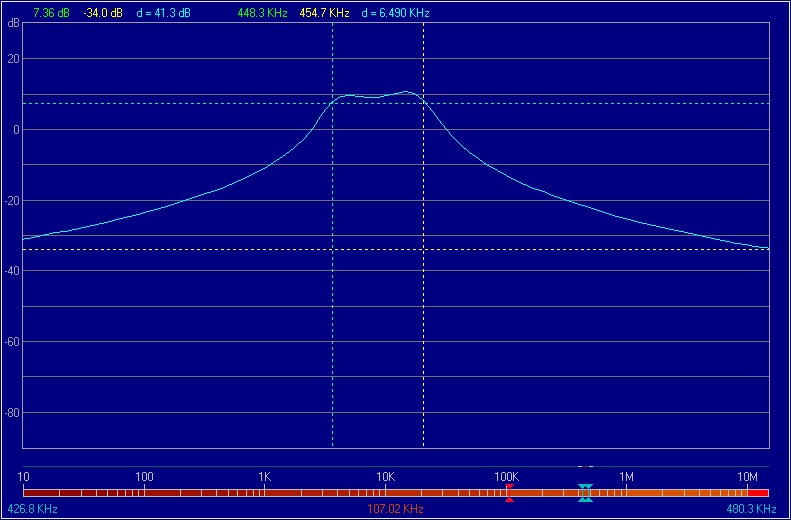

Вот чего я и добивался :)))
Вот ачх фильтра 450кгц Japan
Спасибо El-Eng за столь замечательную разработку данного девайса :)))
Теперь к ВЧ девайсам добавился еще один низкочастотный.
Теперь у меня получается диапазон от 10гц-6Ггц и это не мало :shock:

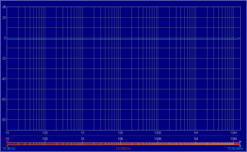

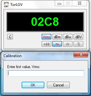

После года работы решил откалибровать заново
вольтметр, но показания стали завышать в 10раз.
Первую точку ставлю 0,1,вторую 0,9 показания
завышаются в 10раз :shock:
СообщениеДобавлено: Вт янв 09, 2018 23:46:56
Карма: 97
Сообщений: 3724
Хм, это очень странно. Показания на двух правых картинках вполне вменяемые. Не могли ли вы, случайно, при калибровке с отжатой кнопкой x10 установить щуп в положение x10 (делитель на 10)?
СообщениеДобавлено: Ср янв 10, 2018 01:30:38
Рейтинг сообщений: 48
Зарегистрирован: Сб фев 02, 2008 10:51:52
Сообщений: 595
Откуда: Khabarovsk
Вообщем разобрался, просто при калибровке раскладка
клавиатуры стояла английская :shock:
На входе 1вольт, открытый вход, замкнытыми щупами
СообщениеДобавлено: Ср янв 10, 2018 08:51:33
Карма: 97
Сообщений: 3724
timer32 писал(а):
... при калибровке раскладка клавиатуры стояла английская
Прикольно, раскладка влиять не должна бы. :) Дело здесь, наверное, в символе разделителя целой и дробной части. Перед преобразованием символов в число программа удаляет неправильные символы, и если у вас в региональных установках разделитель - запятая, а при вводе вы поставили точку (или наоборот), то, например, 0.1 будет восприниматься как 1.
