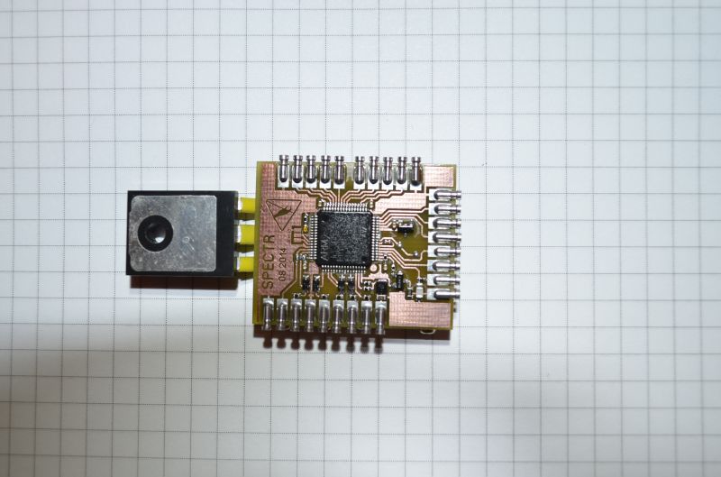

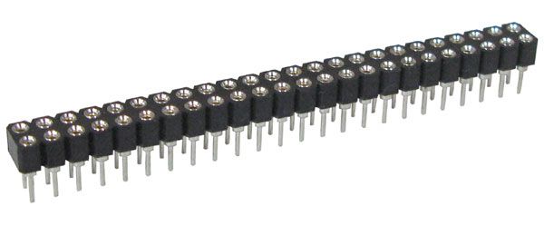

Здравствуйте,вопрос к автору расскажите секрет откуда появились разъемы мелкие на вашей плате интересует происхождение оных

cfp1964, это с панелек цанговых.

Переделал плату под детали размера 0805, 3.3 вольта на 1117, AD8544 развел в правильном корпус TSSOP, ИОН применил MCP1525( он стоит15 гривень, ну не 100 гр всетаки), полевик VT2 тоже в обычном корпусе. Вроде ничего не забыл.
Проект.rar [118.06 KiB]
