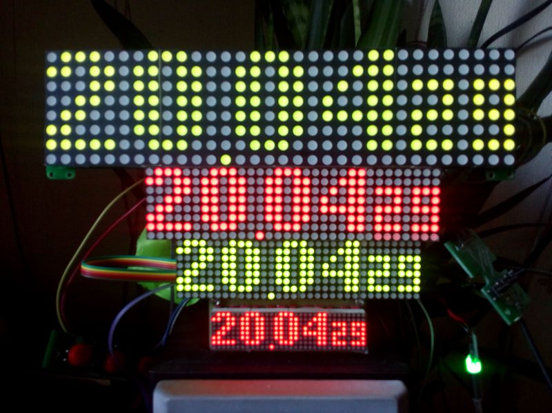

Спасибо, а не подскажите, как бы отредактировать поснения к датчикам, например вместо "DHT22", хотелось бы в "комнате", с 18B20 вместо "температура в комнате" выводить комментарий "температура на улице" и запретить вывод не нужных параметров, например с BME180 или, если BME180 использовать, то отключить DHT22...
я читаю эту тему и видел пояснения, как это сделать, но по ссылки в постах уже не работают... т.к. некоторым около трех лет.... и не пойму чем редактировать HEX файл и ЕПРОМ... первым попавшимся hex-редактором не получилось отредактировать этот файл, может быть не тем пробовал и не то, совсем....
Подскажите чем именно и что и как редактировать....
на картинке, во вложении, скан с странички, откуда по ссылке прошивку вы подсказали скачать... зачем другие там файлы ....? что с ними делают, знающие люди...?

По моей ссылке сверху качаете matrixclockeditor-20180314.exe.7z Им редактируете eeprom. HEX файл редактировать не надо!
 Заголовок сообщения: Re: Часы на светодиодных матрицах с драйверами MAX7219
СообщениеДобавлено: Пн авг 20, 2018 14:46:40
Зарегистрирован: Пн июл 31, 2017 10:03:14
Сообщений: 14
Добавлено after 58 seconds:
Вот это Да...... все заработало... и прошивка подошла (действительно, нужно три кнопки нажимать одновременно и комментарии к датчикам можно хоть как называть, на свое усмотрение...), только нужно распоковывать не RAR-ом, а 7z-архиватором
