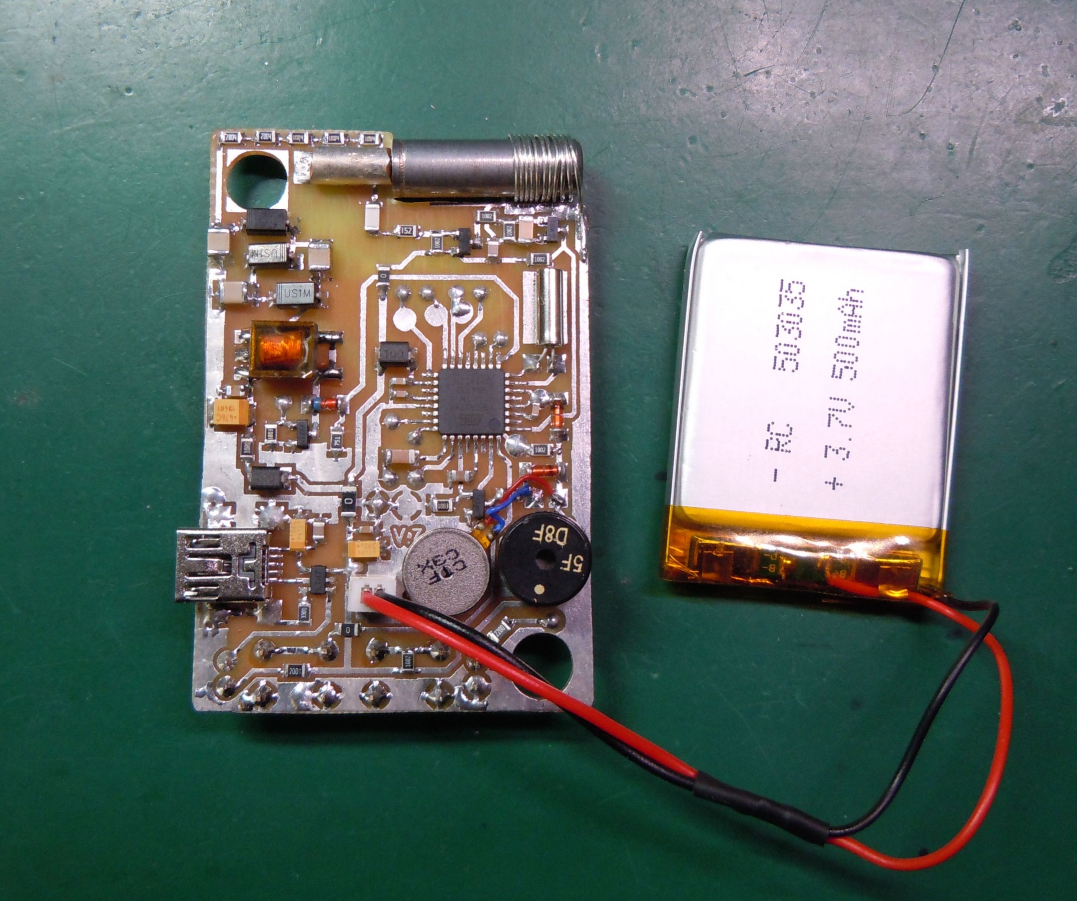

А он подходит в схему без умножителя, а то TTRN-0522H-000-T не пошел, как уже писал выше?

Пришли с Китая другие трансформаторы TTRN-052S-007-T EE5.0 - тоже не помогло. Также заказывал такие каркасы с ферритом https://aliexpress.ru/item/400044604616 ... 1830195311
Намотал и тоже ничего. Накачка 1 [8] - а напруги не хватает. Пробовал отматывать по витку - тоже не дало эффекта. Стабилитрон тоже пробовал ставить на 27В - тогда накачка в основном 254, а напруга так не поднялась. Не думал что такое траханье будет с трансами по схеме без умножителя. Придется плату подредактировать на схему с умножителем.

Фото платы? Я правда уже психанул и отпаял трансформатор.

Юмор конечно хорошо, но можно конкретнее? :))) Если фото платы, то она не изменилась - я в личку кидал.

Левый болтик с правого края...
Ну конечно нужно фото платы, качественное и желательно с обоих сторон...

Вот https://ibb.co/7g9kJH9 и вот https://ibb.co/rZ8f4PZ

Попробуй на отдельной платке умножитель намутить.

Судя по разводам плата не отмыта, без этого нормально работать не будет. Рекомендую отмывку в ультразвуковой ванночке с использованием Solins US, который разбавлен дистиллированной водой. Потом ещё раз промыть дистиллированной водой.
Отмытая плата не имеет разводов.
Зона особого риска - конденсаторы. Их происхождение, качество и параметры не должны вызывать сомнений.
Датчик СБМ20 тоже надо проверить заменами.

Разводы остались от промывки растворителем, а потом спиртом. Ванночки к сожалению не имею. Датчики в порядке - проверял на тестовом стенде. Вот конденсаторы могут вызывать подозрение, но я поменял их довольно много и только на одном были слышны пробои и естественно показания ниже были намного.
P.S. Диод не пробит, но может что-то с ним случилось и он не держит больше 200В?
P.P.S. Может транзистор накачки хрень порет?
Так отмыть плату очень сложно, при пайке флюс затекает под детали и удалить его от туда можно только длительным замачиванием. После такого замачивания, никаких следов флюса и разводов на плате не должно быть. В противном случае будут утечки и дозиметр будет сходить с ума, выдавать большие значения накачки и работать неправильно.
Дозиметр с отмытой платой при использовании в цепи анода датчика исправных деталей показывает уровень накачки [1] при выставленной минимальной накачке 1, потребляет в спящем режиме очень мало и работает без зарядки очень долго - годами. И показывает при этом правильные значения. Можно считать допустимыми накачки до 8, если при этом уровень накачки показывает 1...2. Если не удаётся получить уровень накачки 1..2, значит в схеме есть утечка, включая датчик.
Я собрал с десяток таких дозиметров с трансформаторами на кольцах и заводских и не имел проблем связанных с ними или с транзисторами.
Одну плату я загубил, когда перепаивал конденсаторы, а потом лень было отпаивать дисплей, чтобы отмыть плату и покрыл её без отмывки лаком. Флюс под лаком давал утечку. Потом пытался смыть лак, но он под деталями лёг насмерть. Пришлось плату переделывать.
Также есть один экземпляр с датчиком СИ11БГ (СБМ10 - нынче дефицит), этот датчик "плывёт". Это видно по меняющемуся значению уровня накачки и меняющейся чувствительности датчика, то он показывает 10 мкР, то 50, в то время, как другие ведут себя спокойно. Другого датчика нет у меня.
