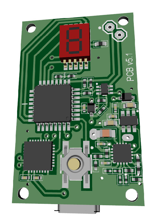

У кого есть рабочие схемы более модернизированного устройства, поделитесь ссылками :solder:
выкладываю готовый проект, собран в железе, опробован, зарядка от солнечной панельки 0.5в
Изображение Изображение ИзображениеИзображение
потребление порядка 15-20ма в активном режиме, и 7мка в режиме сна, если бы делал по новой, то солнечную панельку следовало бы ставить на 1в, и аккум более емкий, lr2032 47mah слабоват.
описание устройства, прошивка и исходники тут.
вместо atmega8 сюда просится что-то менее прожорливое, как и часовой жк экран, вместо сегментного дисплея :)
key.jpg [95.56 KiB]
Комментарий к файлу: схема и печатка в формате diptrace
domofon_v5-FT232RQ-10-883-max_pr.rar [96.83 KiB]
