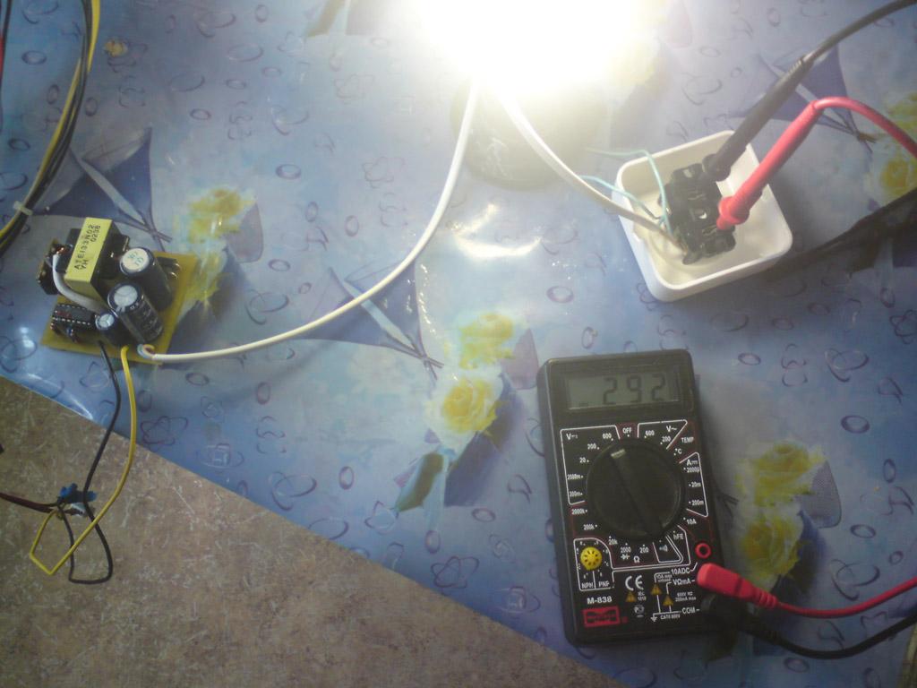

Собрал данную конструкцию и на зависть многим котам это чудо заработало сразу и без проблем. :beer:
Единственное что смутило, так это без нагрузки 370 вольт.
R1 поставил 2,7кОм. Пытался поставить подстроечный на 47 кОм, так кроме дыма ничего не вышло.
Источником был компьютерный БП, потребитель сберегайка на 20 ватт. В нагрузке напряжение просело до 290 вольт.
В итоге 1,7А * 12В / 0,1А * 290В КПД получился примерно 70%.
После 5 мин работы нагрев транзисторов еле ощутим. Посажу их на радиаторы и тогда опробую нагрузку по мощнее.
